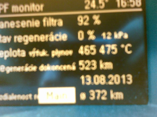

Aj pri predchádzajúcej regenerácií som spozoroval jednu zvláštnosť. Regenerácia mi začala v stúpaní, tesne pred vrcholom kopca a pretože nasledovalo dlhé niekoľkokilometrové klesanie bol pozastavený regeneračný proces pri 13%. Po zídení z kopca regenerácia normálne pokračovala, bola úspešne ukončená, skončila na 27 %. Ostala mi však jedna nevysvetliteľná otázka. Prečo mi MKJ ukázalo , že regenerácia bola prerušená? :? Všetko pritom prebehlo úplne normálne.
49015 ukonč. reg. DPF na 27 %_po dlhom zjazde z kopca_regenerácia pozastavená pri 13% procesu, po zjazde z kopca pokračovala bez prerušenia.jpg

Predposledná regenerácia normálne začala pred vrcholom kopca, na vrchu kopca bolo DPF zregenerované na 13%, potom nasledovalo dlhé klesanie, preto regenerácia bola pozastavená. Hneď ako som na konci kopca začal pridávať tak regeneračný cyklus ďalej pokračoval 14%, 15%....až do 100%. Potom prišla hláška, že regenerácia bola ukončená. Na snímku však vidíte údaj, že regenerácia prerušená 17.8.2013X1.
Zarážajú ma však tie predčasné regenerácie ( pri 59 resp. 69%). Mať pri polovici činnosti DPF (30- 90%) najazdených cca 223 km to sa mi zdalo ako celkom slušné, vzhľadom na predchádzajúce skúsenosti a odrazu regenerácia. Toto som pri verzii 8 a 9 nemal. Neviem, či sa tie programy teraz bijú alebo čo to má znamenať. :? Akoby niečo z toho upraveného kalibračného cyklu DPF, ktoré riešila verzia 8 resp. 9 tam ostalo.
