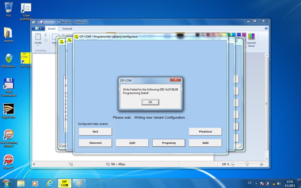

při pokusu programování přes op-com mi pokaždy vyjede chyba.je to tím že tam nemam vložený security code ? zadal bych ho tam ale jenže ten kod nemam :(

Otvírání oken přes klíč. U komfortni zavirani oken nastavím přítomen a dam programovat ale v zapěti vyskočí chyba

To je divny,to Ti pise error??? Pri programovani zavirani oken,je nutne zavedeni security code.Mas vubec REC???

Pro vstup do "Variant Confuguration" v REC chce vždy Security Code. Nechápu, jak se tam dostaneš do programování.

REC mam a pří programování mi vyzkočí todle

Neni videt co tam je napsane.Musis v REC-u,programovani,konfigurace programu,security code,komfortni zav.oken,zmena na pritomen.

fotka opravena
