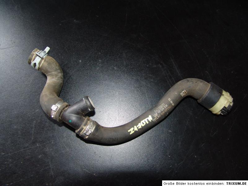

Na 17DTH je taketo "super kolienko" a z neho mi to presakuje.

Re: K: Čidlo+nadrzka chladiacej kvapaliny
Příspěvek od swabel » 11 pro 2011, 23:23
Na Z19DTH je to podobne, akurat bez toho medzikusu. Minulu sobotu som to menil, uhresil som sa :D

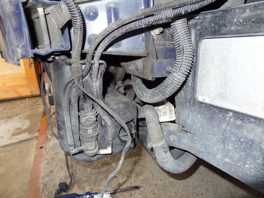

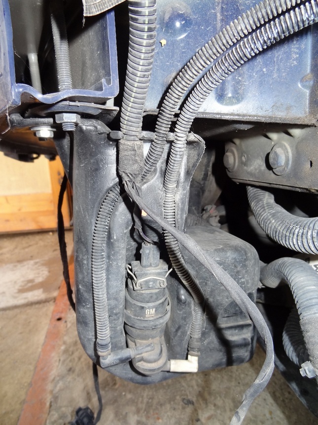

Chlapi dalsi problem, vymena nadrzky chladiacej zmesi za nadrzku s cidlom mal som tam aj kabel s konektorom len neviem ci to pojde zevraj mam jednotku co podporuje chcek control ale nemam kabel na nadrzku ostrekovacov treba aj to dorobit? vie to niekto dakujem za postrehy a pripadnu pomoc 8-)
Naposledy upravil(a) Q-čko dne 16 říj 2012, 07:04, celkem upraveno 1 x.

Vodice s konektorom k nadrzke ostrekovacov by si mal mat, urcite to tam je, len pekne zasite ;)
no nejake foto hmm hladali sme dvaja a nic nikde :oops:
mimar
Příspěvky: 172
Příspěvek od mimar » 16 říj 2012, 13:13
Ja som ich tam nemal, musel mi ich dorobiť RomanK.
Q-čko
Příspěvky: 478
Bydliště: HC, SR
Příspěvek od Q-čko » 16 říj 2012, 13:19
Dorabal ti len na ostrekovace alebo aj na chladiacu ? ja na chladiacu mam len tie ostrekovace nie a nevies odkkial ti to napajal z akej pozicie? ;)
