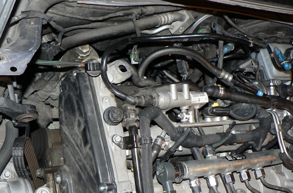

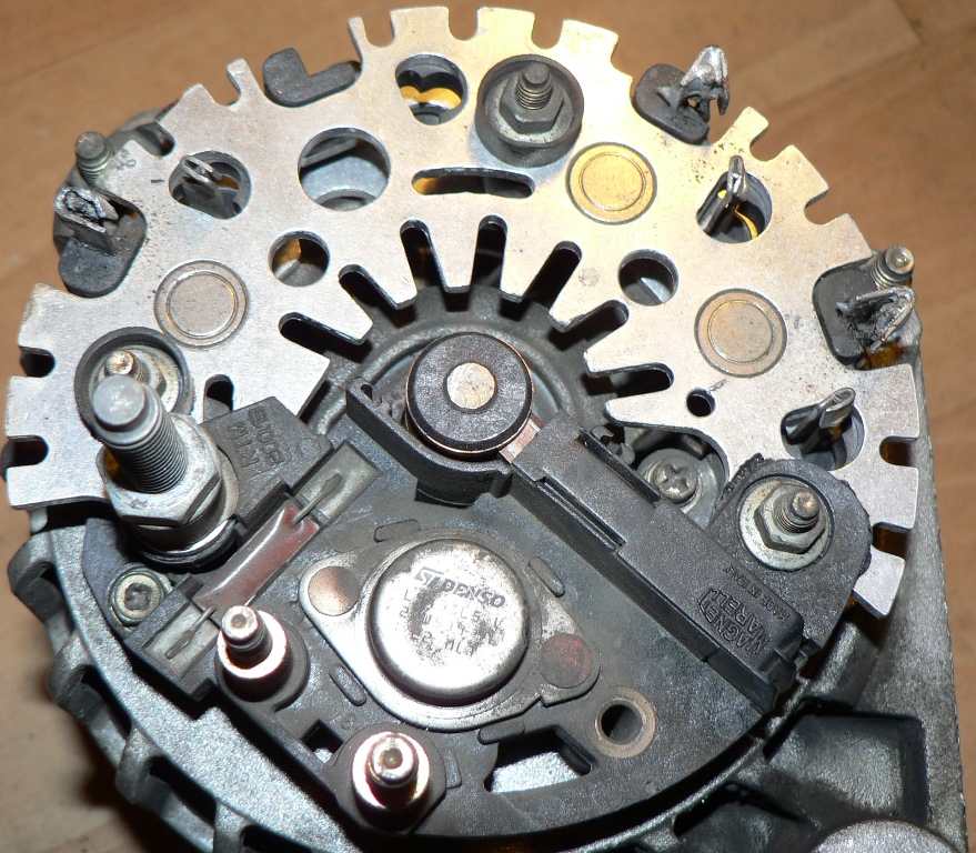

Příspěvek od edyss1 » 25 led 2013, 21:19
Asi před 14 dny se mi na display objevilo písmeno F což je slabá baterie nebo něco s dobíjením. Když jsem sledoval v autě jak mi to slabě dobíjí, bylo jasné, že altík není v dobrém stavu. Tak jsem na Allegru koupil alternátor, protože potřebuji autem jezdit a momentálně ho nemůžu nechávat někde opravovat. Jelikož mi to už nedalo, tak jsem ten „starý“ vymontoval. Do hodiny byl z auta venku na stole, ale trochu horší to bude zpět. Jak je vidět na fotkách je to na kompletní repasi. Stator je napálený , jeden kontakt statoru vůbec nedržel, atd...Má najeto 202tis. a byl na něm jednou vyměněn diodový můstek (ten je OK).
