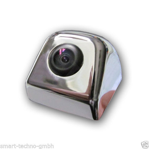

Werewolf píše:Nevím, jestli by šlo kamerku rozebrat a vevnitř to nějak natočit... Neviděl jsem ji vevnitř... Co myslíte?
nešlo – modul kamery společně s objektivem je tam vlepený. Existují ale i kamery, které se nedávají místo osvětlení SPZ, ale samostatně - MG Techno > e-bay <

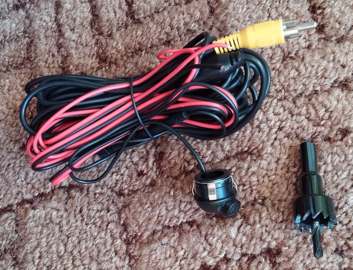

Tak jsem se dogůglil, že se třeba prodává TAKOVÁTO kamerka, která je už v tom tělese rovnou natočena. Ale chci to udělat ještě jinak. Tu kameru chci umístit doprostřed, takže buď tu stávající kuchnu popř. vymyslím, jak ji uchytit do středu, anebo rovnou pořídím TUTO. Udělat díru, nacvaknout, a je to. Je to stejný výrobce jako ta co jsem pořídil do světýlka, a ta zobrazuje vcelklu solidní obraz...

Mám volné tyto dvě kamerky, kdyby někdo měl zájem: NTSC, měly by být údajně CCD. Obě zobrazují pomocné čáry. Kompatibilní s MVK modulem, odzkoušeno.
20mm díra, nastavitelný sklon, 400,-
Místo jednoho světla na spz, 500,-
