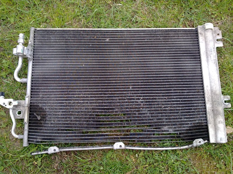

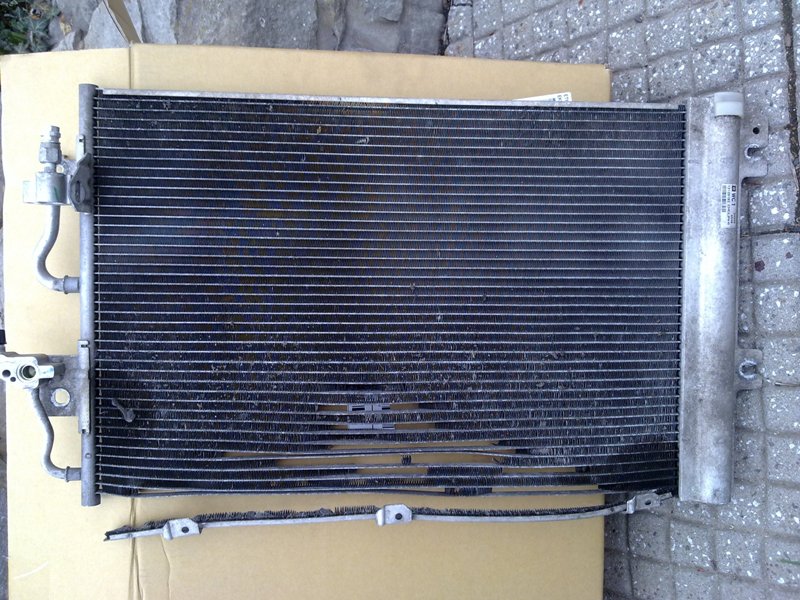

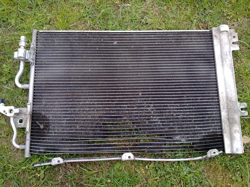

Tak včera LED do kufru, dneska výměna chladiče klimatizace. Měl jsem z toho o obavy, ale nakonec to proběhlo v pohodě. Myslím, že na tomhle motoru (Z16XEP) to zvládne každej.
Stačilo sundat mříčku se znakem na čumáku auta, odšroubovat hadice, sundat kablík nacvaknutej na držácích chladiče a chladič šel pohodlně vytáhnout nahoru, aniž by se musel demontovat nárazník, čehož jsem se bál nejvíc. Pak jen přehodit tlakovej spínač na novej chladič, šoupnout ho tam, vše připojit a zítra mě čeká hodina pravdy, plnění
"O" kroužky, který jsou jak na připojovacích hadicích, tak na talkovym spínači byly v pohodě, tak to snad bude držet.
Takhle vypadal starej chladič:
