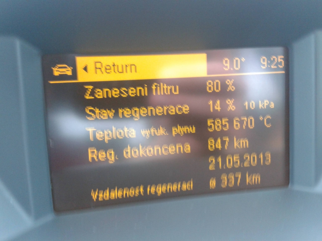

Ahoj, musím souhlasit s hombrem_71, při krátkých vzdálenostech kdy se motor nestačí zahřát a popojížďkách po městě procenta zanesení filtru rychle naskakují. Já mám vypozorováno, že v zimě, kdy se mi auto zahřeje po 12-15km mi při cestě do práce (22km) přibude 5-6% zanesení, kdežto teď se mi zahřeje do 4km mi za stejnou trasu přibude max.4%. Vypalování mi v tomto režimu vždy spustí v 90% zanesení, ale když vyjedu na dálnici a přišlápnu tomu, tak se mi regenerace spouští při 80% zanesení. Včera jsem jel dlouhou trasu Brno-Frankfurt, první regenerace se spustila při 80% zanesení a druhá pak také při 80% po cca 850km ve kterých je asi 25km popojížděk po přeplněném Frankfurtu.
(za foto se omlouvám, i po Německé dálnici jsem nebyl schopen zaostřit)

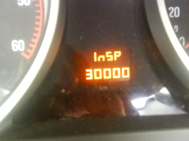

Minulý týždeň som menil konečne olej (predčasnú výmenu som avizoval niekoľko príspevkov dozadu). Mal som pritom na tachometri 44 882 km, servisný interval bol po výmene oleja nastavený na INSP 30000. Po 45 km mi pri stave km 44 927 nabehla regenerácia a ukončená bola pri 44937. Po najazdeni 70 km som pri zastávke na pumpe skontroloval servisný interval, pretože mám odsledované, že sa mení cca 50 km po regenerácií. Zistil som nepríjemnú absurditu

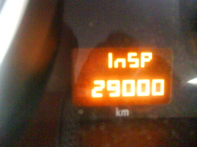

Servisný interval bol po prejdení 135 km od výmeny oleja (stav km 45017) znížený na INSP 29 000
Veď toto je už totálna hlúposť, aby som po 135 km mal tak znehodnotený olej, že sa už musí znížiť servisný interval. Na toto už OPEL nemôže mať predsa výhovorky, že všetko je v poriadku
