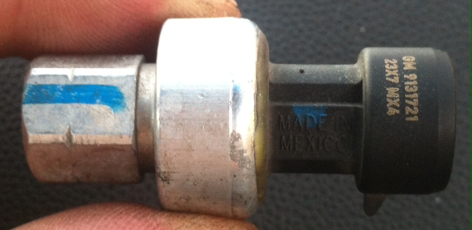

ahojte, našiel som jeden druh gumičky (nová), ktorý bol na tlakovom senzore klímy. Keď som ho vyskrutkoval prešla mi gumka cez závity.
Prosím kde bola presne táto gumička? pošlem fotky senzora aj závitu kde sa montuje senzor. Potrebujem poradiť kam ide gumička.
toto je senzor pohľad do vnútra senzora aj s gumičkou kde by mala zostať po zaskrutkovaní pohľad na závit u chladiča klímy nakreslil som dobre kde by mala byť gumička? Ďakujem
