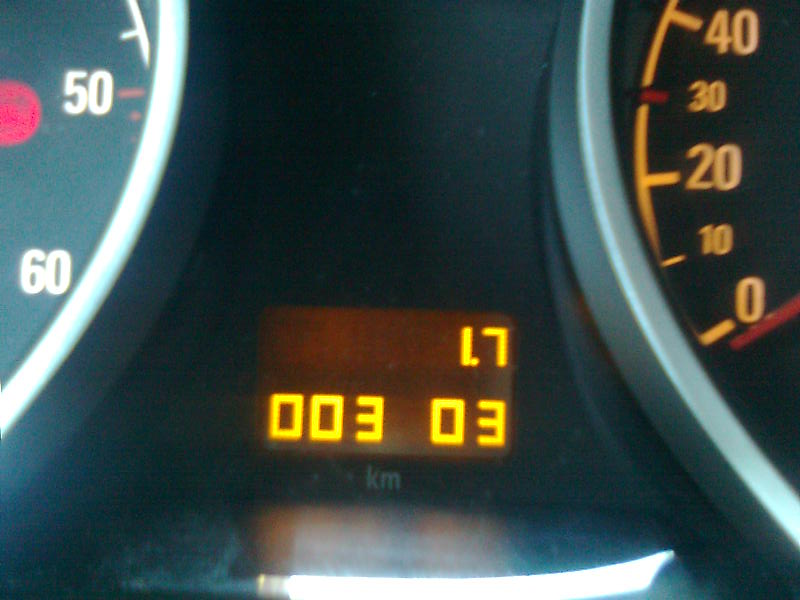

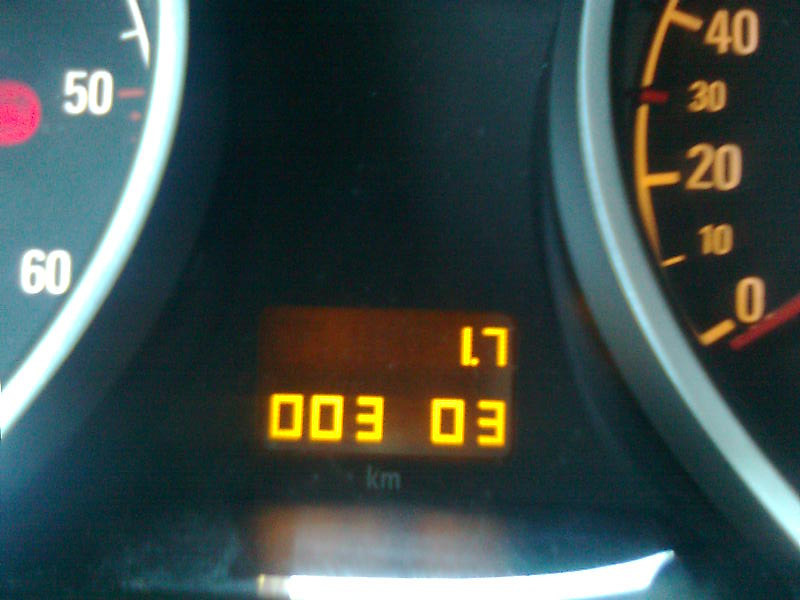

cau chlapi, poprosil by som o radu,
ked je nastartovany motor/ zapalovanie/ tak pri dlhsom stlacani pocitadla sa objavia na kilometrovniku tieto cisla:
1.7
003 03 vid. foto
ale ked postupujem podla citani kódových chyb - brzda, plyn tak to tam neukazuje,
toto by bolo nieco i inom ako o citaní kodovych chyb.
vie mi niekto poradit?!
dakujem
