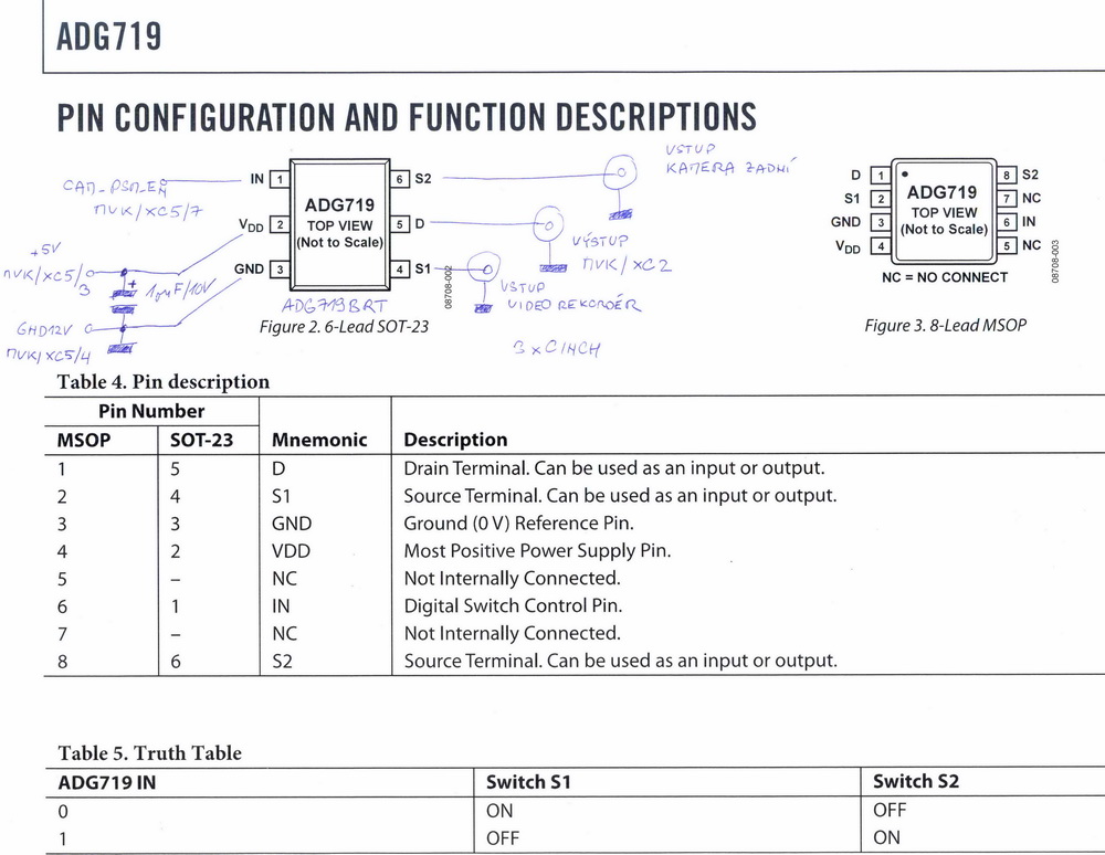

Mayki píše:můžeš trochu rozvést to zapojení a ovládání kamery přes MKJ s využitím CAM_PSM_EN? Něco takového by se mi v Zafči taky hodilo... 8-)
pro přepínání videa z parkovací kamery a videorekordéru by se použil jeden integrovaný obvod. Na jeho vstupy by se připojily dvě videa a výstup by se připojil do kamerového vstupu VID #2 bloku MVK. Napájení (+5V) integrovaného obvodu by se bralo z MVK a signálem CAM_PSM_EN by se řídilo přepínání video signálů.
Pokud by byl aktivní signál CAM_PSM_EN (= zapnuté napájení kamery), bylo by přepnuto na parkovací kameru a na CIDu v okně VID #2 by se zobrazovalo video kamery. Pokud by signál CAM_PSM_EN nebyl aktivní (= vypnuté napájení kamery), bylo by přepnuto na videorekordér a na CIDu v okně VID #2 by se zobrazovalo video z videorekordéru.
Jelikož se při aktivované funkci parkovací kamery při aktivaci videa VID #2 automaticky zapíná i napájení parkovací kamery (= aktivuje se signál CAM_PSM_EN), musela by se v případě potřeby zobrazování videa z videorekordéru v konfiguračním menu deaktivovat funkce parkovací kamery. Potom by totiž při aktivním zobrazení videa VID #2 nebyl aktivní signál CAM_PSM_EN (kamera bez napájení) a přepínač by byl přepnutý na video z videorekordéru – přepínání mezi oběma videi by se tedy dělalo manuálně v konfiguračním menu aktivací/deaktivací funkce parkovací kamery.
Pokud byste to někdo chtěl stavět, nakreslil bych schéma – integráč by se asi musel koupit v TME (osobně Ostrava nebo poštou). Samozřejmě to bude vyžadovat jistý bastlířský um, ale ten vám tady neschází 8-).

Pozor! Video z kamery musí být v TV soustavě NTSC. Pokud to bude PAL, obraz bude "lítat" a nic neuvidíte :o.

hazmec píše:...pokud by si sem hodil to schémátko, byl bys zlatej. Tvoje CAM-PS vlastním, ten intergráč by byl nějaké rozšíření ke CAM-PS?
s CAM-PS to nemá nic společného. Pouze bude potřeba signál CAM_PSM_EN připojit na CAM-PS i na videopřepínač. Schéma videopřepínače přikládám:
Konstrukce videopřepínače bude nutně vyžadovat návrh a výrobu plošného spoje - ADG719 je malá blecha. Návrh nebude nic extra složitého a výrobu plošného spoje lze za velmi levný peníz objednat zde: http://www.tistaky.cz/ .
