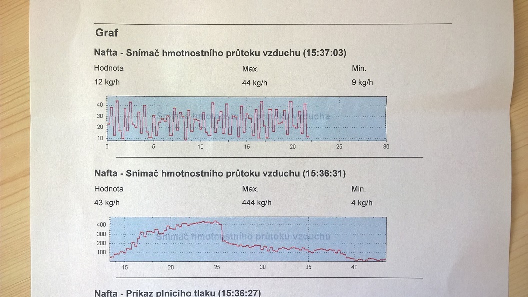

Poradí někdo? Byl jsem čistit DPF a před čištěním mi provedli diagnostiku. Zjistili, že mám špatný EGR, že na volnoběh neustále otevírá a zavírá.
Tak jsem obětoval 6 papírů a koupil nový originál i s těsněními. Vyměnil a dělá to to samé a ještě lépe, viz. graf. Nový EGR otevírá a zavírá jak z pohádky, tomu starému to šlo trochu hůř, ale je to špatně, na volnoběh nebo při menším zatížení by měl být otevřený, aby byly emise co nejmenší. Proto mi taky otáčky lehoučce kolísají při volnoběhu.
Poradí někdo co s tím?

Príčínou nebol EGR. Regulátor čerpadla bol menený kedy?
