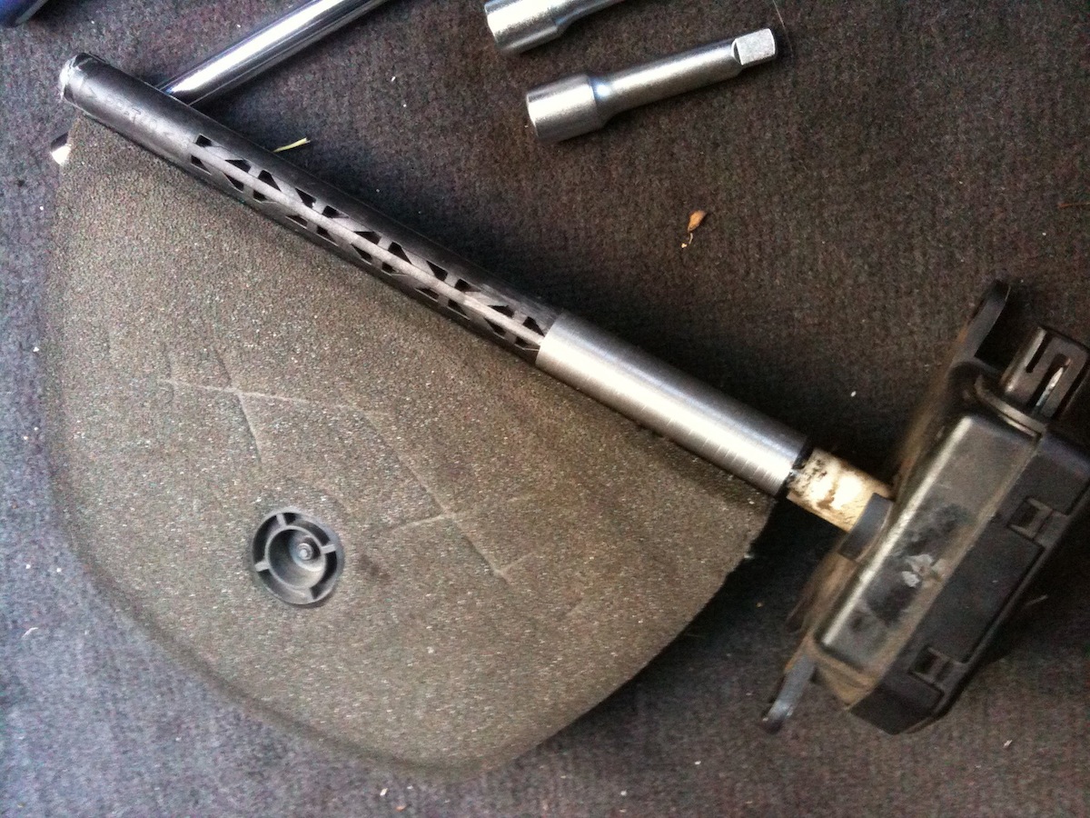

Dneska taktéž u mě provedena oprava protáčející se klapky. Zatím staženo drátem, když to povolí, udělám to dle "frídova! návodu. Fakt to byla jebačka. U mě byl ale ještě problém, že mi po zpětném namontování nechtěl jet motorek. To jsem si zkontroloval proměřením. Tak mě čekala znovu poloviční demontáž. Zkusil jsem motorek rozkuchat a protočit šnek a vono světě div se, se to nějak rozjelo. Tak že zejtra valím pro sprej na čištění klimy a bakterie třeste se, hehe .. :D

Po 14ti dnech v Egypte prijedu do Cech a auto nejde ani odevrit pres startovaci kabely ani Ň tak do obchodu koupit novou baterku abych to vubec mohl resit (pospichal jsem a po ruce ani nabijecka) Po prijezdu na chalupu jsem slysel porad naky jezdeni v prostorach motoru a to ji po 12ti hodinach a to auto bylo zamcene takze teoreticky by se mel cely okruh elektroniky vypnout, ale u me nic... :( tak sem vyndal klapku opravil Narval sem na tu rozlomenou cast plechovou objimku zalepil lepidlem a dodnes klid a jeste mi zustala rezervni baterka :)

caute vsetci, idem opravovat tu klapku, nemate niekto 1ks navyse tu vysustruzenu trubku ?

no tak som si aj ja uzil s demontazou klapky, stierace a torpedo ziiadny problem, ale dostat tu klapku von, to bola drbacka...dal som si vysustruzit tu spevnujucu trubku s drazkou.

klapka hotova, inac robota nanic, ten "ventilator" je strasny, zly pristup, snad sa v tom uz nebudem musiet vrtat.

Ak ich ešte máš, mám záujem o 1ks.
Ja už som to svojpomocne opravoval dva krat a uz ma to nebavi :-)

uz niesu trubky

Hmm, ma este niekto jednu trubicku?
