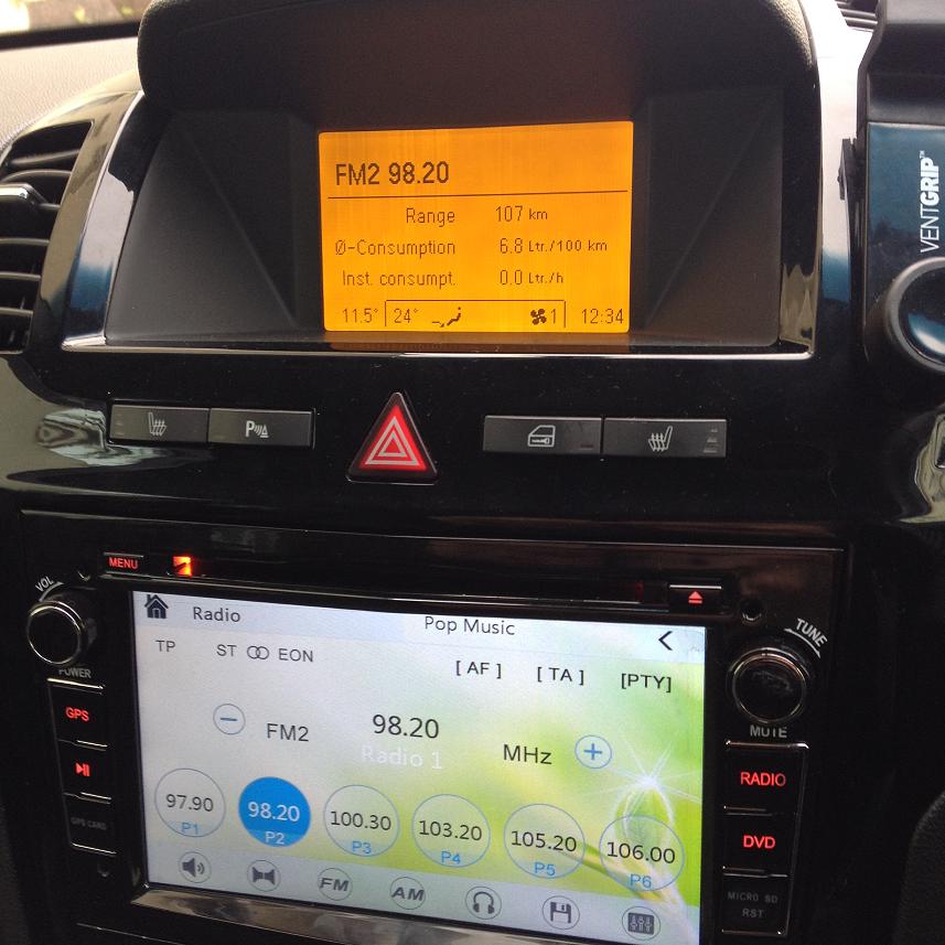

Ahoj, ja by som tiež chcel CD30 MP3 vymenit za tu 70-ku Navi. Ja ale neviem ked kupim ten display s navi, či to má tie isté rozmery. Hlavne ten display. Ja mám ten nie farebny /obr1/. Skusal som aj neor... ale asi preto ze to boli tie China /obr2/ produkty tak to bolo viac problémou ako som očakával. A ked sa uz zdalo ze to funguje tak bol na svete další problém. Ked bol kluč v polohe 1 alebo 2 a ja som vypol radio začal blbnut display. Každu sek ukazoval Welcome!!!!!/obr3/. Tak som to vymontoval a poslal spat.
