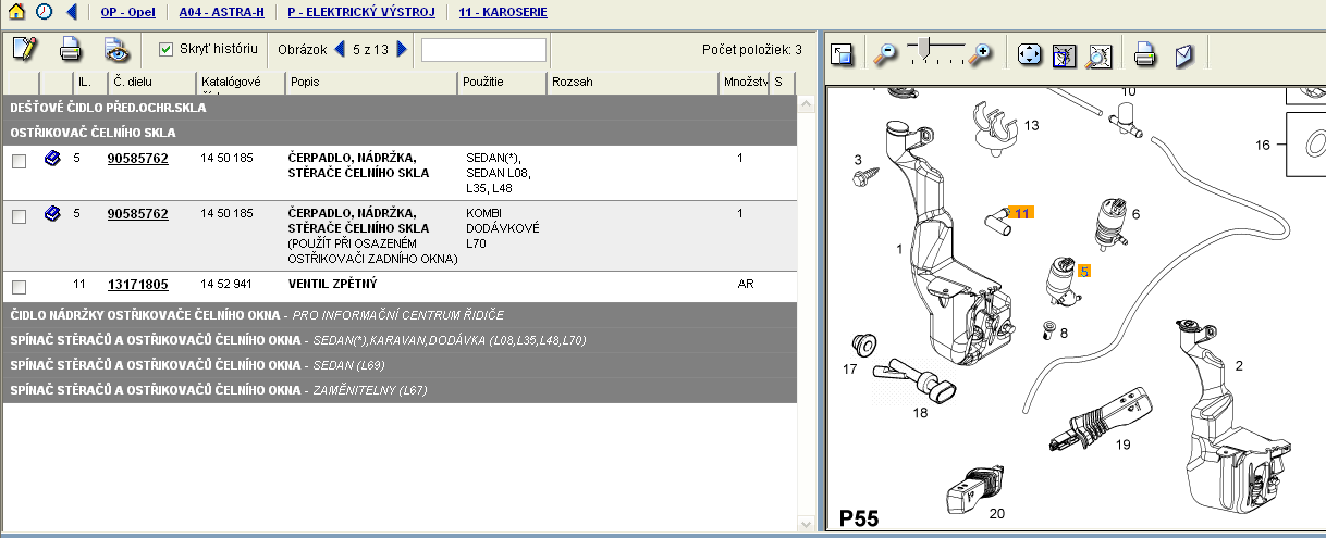

Nie je mi z tych fotiek jasne, kde je to rozbite. Ked len to biele koleno, malo by to byt kat. cislo 14 52 941 za 59,29 Kc. Ked je to uz na vystupe z cerpadla (to biele okruhle), tak sa da kupit len nove cele cerpadlo kat. cislo 14 50 185 za 1634,71 Kc.

Je to jenom to bílé kolínko :-)
Děkuji za informaci a hned si to objednám, ať je to OK.
