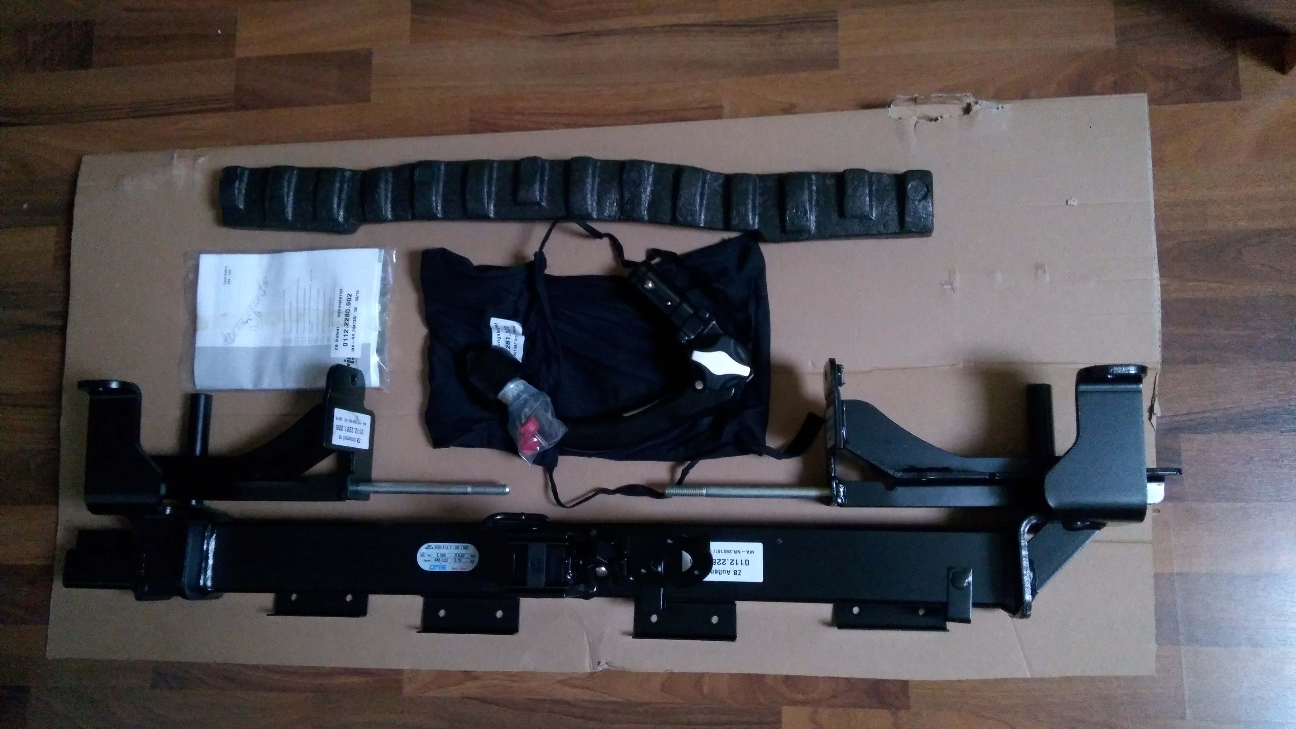

Prebehla dodatocna montaz tazneho zariadenia s odnimatelnou gulou. Je to original Oris E395, aky sa montuje z vyroby aj s 13-pinovou zasuvkou a elektrickym zvazkom do REC.
Po namontovani a vyrezani diery v narazniku nie je tazne vobec vidiet. V pripade potreby sa vyklopi dodola zasuvka a nasadi sa gula.
Zvazok sa pripoji do REC cez dodavany modul a doplni sa 20A poistka do pozicie 26.
