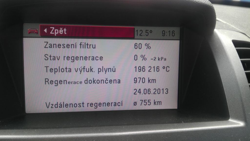

Jak furt na zirafu spackuju tak ted 8-) hodne moc se zlepsila spotreba a problemy okolo DPF naprosto zmizely... :mrgreen:

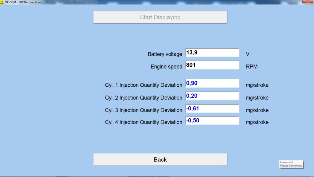

moje parametre cez OpCOM po Go motora

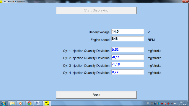

prosim vas tieto hodnoty su ake?

Příspěvek od vojtavojta » 22 led 2014, 05:28
Precti si zacatek topicu,tam je jasne napsano +-1.
