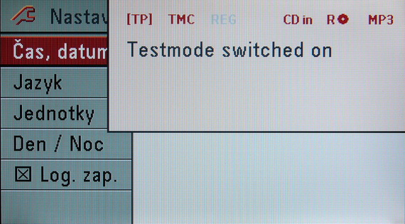

Obávám se, že situace, kdy se nastartuje studný motor a chladící kapalina už je vyteklá, tímhle modulem asi ošetřit nepůjde. V takovém případě si ale myslím, že teplota motoru za krátkou chvíli vzroste natolik, že se to jistě bude detekovat jako přehřátí a určitě se rozsvítí kontrolka na přístrojích - tedy alespoň doufám, že je to natolik inteligentní. Já mám naštěstí Check Control, ten by mě měl na úbytek chladicí kapaliny upozornit...
Ještě otázečka, pro zobrazování tedy bude použito toto překryvné okno?
https://www.opel-astra-h.cz/forum/downl ... &mode=view
Pokud ano, tak osobně si to přestavuji tak, že stisknutím nějakého tlačítka toto okno vyvolám, ono se na chvíli zobrazí s aktuálními údaji a za chvíli samo zmizí (stejně jako je to u normálního překryvného okna na obrázku). A při dosažení definované provozní teploty se toto okno objeví samo a ohlásí např. "Operating temperature reached (80º C)". A pak zase samo zmizí... Shoduje se to s tvojí ideou?
To OPC show zavrhuješ, nebo tam bude taky?
