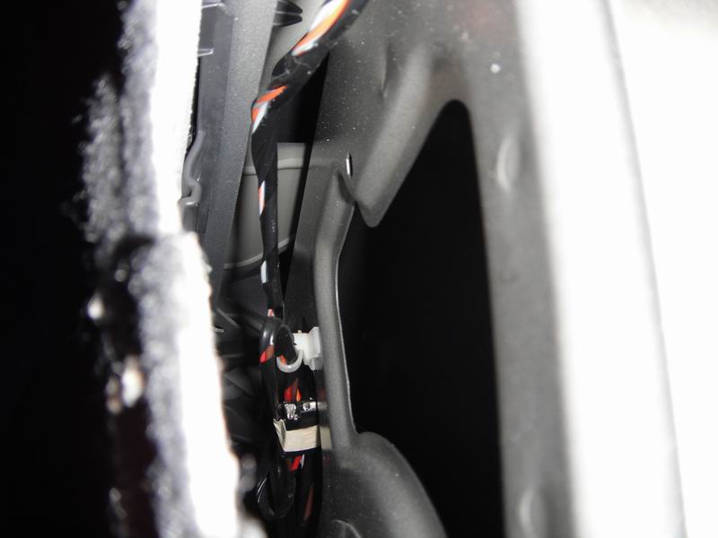

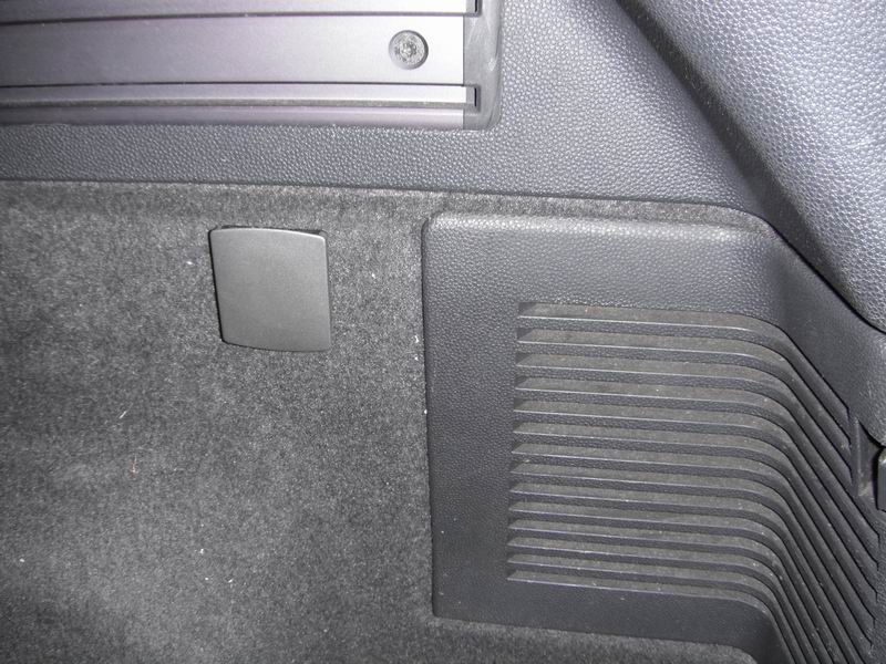

Já měl konektor schovaný zhruba 10 až 15 cm nalevo od dodělané zásuvky. Stažený izolačkou ke kabeláži viz foto. Nemusel jsem nic demontovat, stačilo vzít zrcátko a baterkou posvítit, kde se konektor nachází. Pak už jen protáhnout ruku a konektor opatrně uvolnit. Poté jen připojit k origo dokoupené zásuvce. Mnoho štěstí.

Nehledej ten kabel pod obložením sloupku, ale pod obložením boku, také jsem ho poprvé nenašel.. ;)
