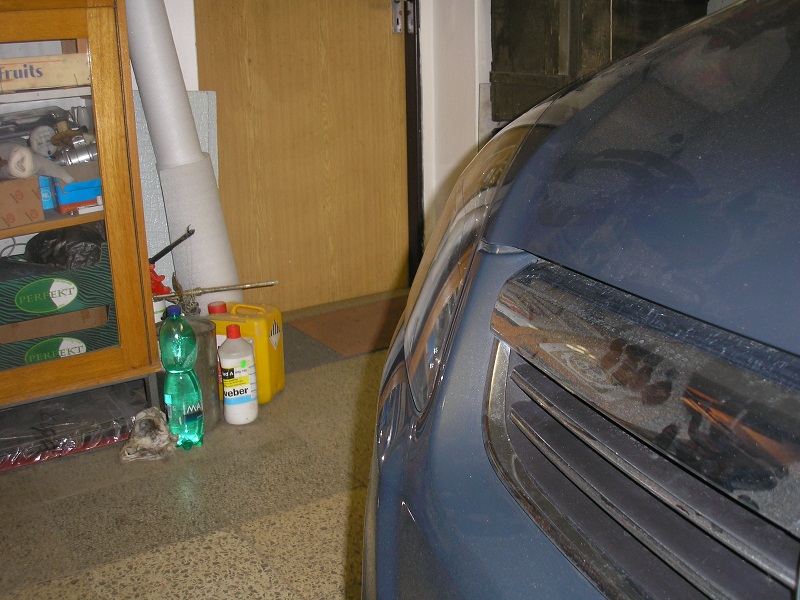

Tak jsem se světly trochu zabojoval a myslím, že je to lepší ;) , ještě poprosím Kulíška aby dodal foto.

za mě musím říct slušná práce ;) tady jsou fotky. Jinak myslím že by se sem šiknul návod jak jsi toho docílil. Možná se pak na to někteří taky vrhnou

Měl jsem štěstí 8-) . Světla ve výřezu blatníků celkem seděla, jak zapuštění tak mezera mezi světlem a blatníkem. Jen lezly ty ostré rohy z nárazníku. Tak nárazník nemusel dolů ;) .
Povolil jsem šetihranné šrouby malým gola klíčem osmičkou co drží úchyt světla a hned vedle co drží úchyt nárazníku a "ocásek" nárazníku (mezi maskou a světlem) vysunul ven protože byl utopený vůči kapotě ,(tím se nárazník částečně vysunul ven i pod světlem) a zatlačil světlo dovnitř. Šrouby je třeba dotahovat s citem! Přece jen drží pouhé plasty.
Je třeba dávat pozor na lícování kapoty, ať při zavírání nerozbije plexisklo světla. Kapota stejně chtěla trochu nahoru, tak jsem ji otáčením gumových dorazů našteloval podle blatníků a nakonec seřídil zámek kapoty nastavením délky trnu s pružinou (povolit kontramatku klíčem 41, otáčet trnem dle potřeby délky a dotáhnout kontramatku).
Jak říkal Skrolant, světla úplně vůči nárazníku nesedí, u mě zaoblení spodní linie světla úplně nekopíruje tvar nárazníku.
Ještě nechám seřídit světla, ať mi auto "nešvidrá" a už to nechám tak.
Hlavně nepoužívat násilí :!: , je to jen plast :!: .
PS. Kulíšku díky za dodání fotek.
