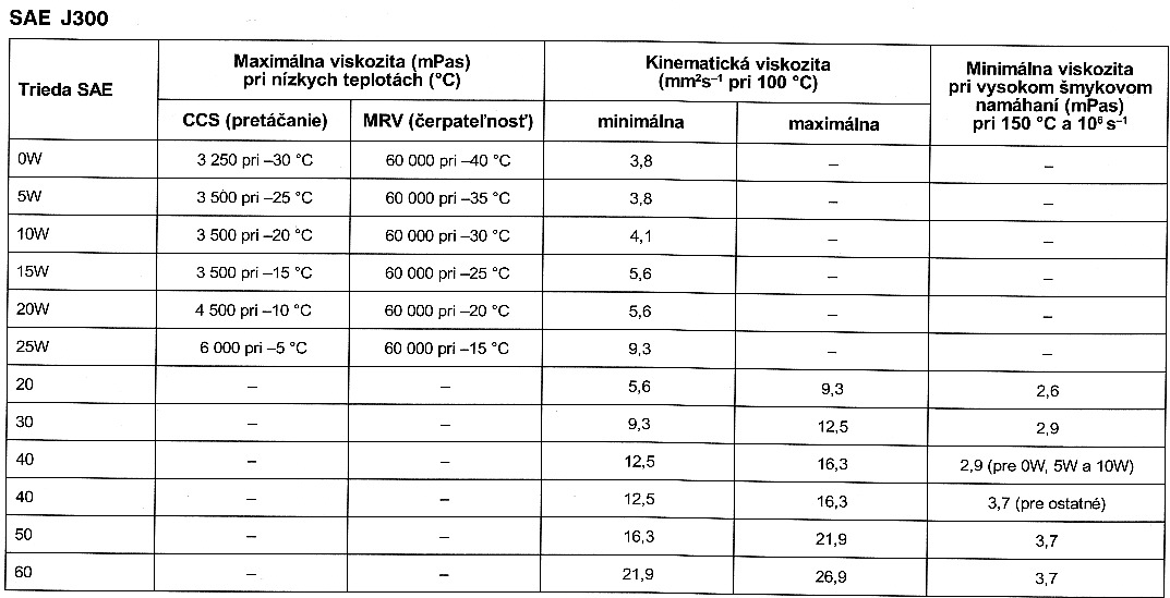

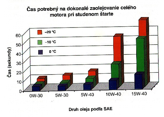

Priznam sa ze vzdy so zvedavostou sledujem nazory na podobne otazky.Je mi jasne ze vzdy budu dve skupiny ludi.Osobne vzdy po nastartovani par sekund pockam a potom idem.Ak by niekoho zaujimalo,dal som sem scan jedneho mozno zaujimaveho grafu a tabulky.
Graf predstavuje zavislost oleja (druh podla SAE ) od casu potrebneho na dokonale zaolejovanie celeho motora.
Z prislusnych riadkov tabulky je zrejme ake vlastnosti musi splnat olej urcitej triedy (Napr. olej SAE 5W30 musi splnit podmienky uvedene v riadku 5W a zaroven podmienky v riadku 30).

Je to tak.Krasne to ukazuje graf.Staci 5-8 vterin a motor je 100% promazany.
