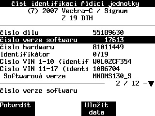

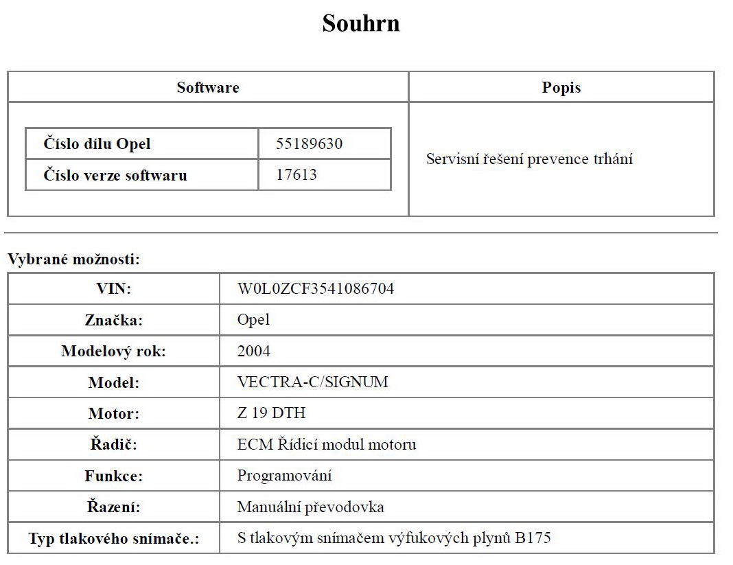

tak to vypadá, že OP-COM má v těch SW verzích hokej. Já jsem zkusil zjistit verzi pro svoji Astro-Vectru (motor Z19DTH) a dle Tis2Web je aktuální verze č. 17613, ŘJ motoru jsem si nedávno programoval, takže by měla mít poslední SW a skutečně, když se podíváš na výpis čísla verze SW z Techu2, čísla sedí.
