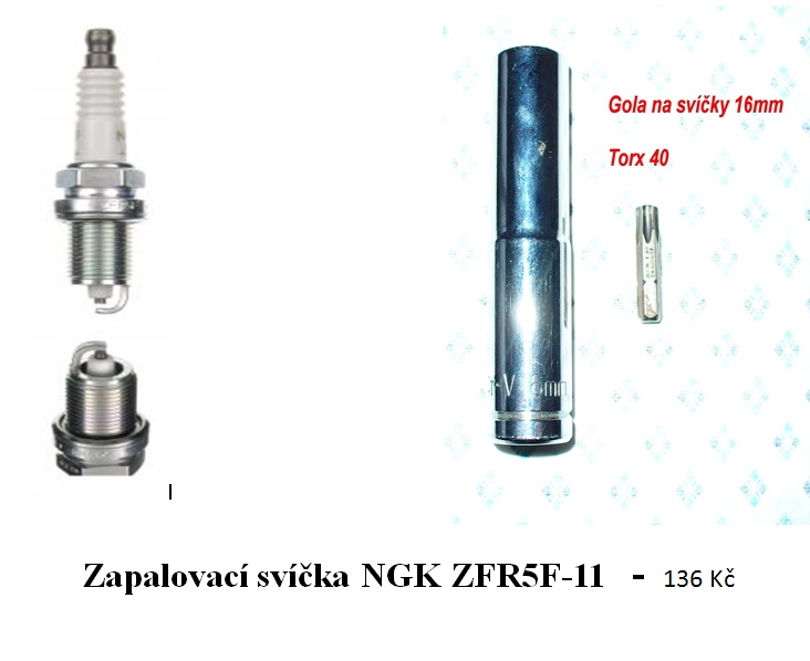

Ahojte tak tedy jaky klic si mam poridit na ten Torx? 35 nebo 40? Diky za info.

Torx 40
Gola na svíčky 16mm
Zapalovací svíčka NGK ZFR5F-11 - od 136 Kč / kus
