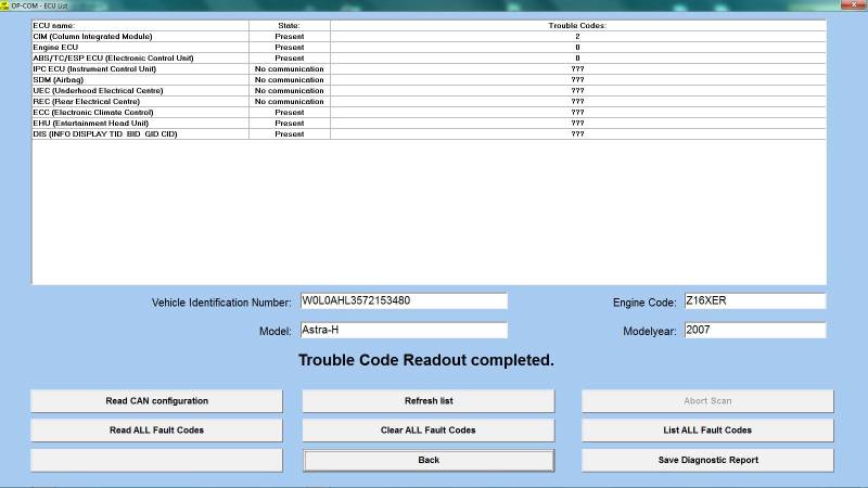

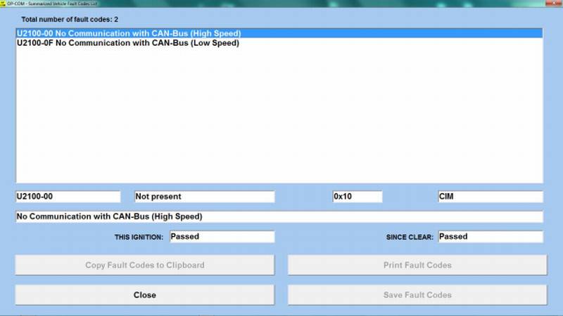

Auto je vyrobene 18.4.2007. ,ale stale sa nezobrazuje napis InSP na pocitadle km (olej som aj tak vymenil pre tyzdnom). Tak som napojil op-com. Prikladam foto.
Kde by mohla byt chyba?
Dodam, ze cez zimu som mal problem s vybijamim baterky a nasledne zablokovanim sa auta-neslo nastartovat. Pomohlo az prichod cloveka s diagnostikou(Bosch kts 550).

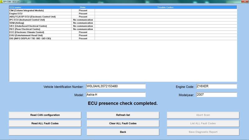

Podle OP-comu auto není vybaveno přístrojem IPC, REC, UEC a jednotkou airbagu.

Co pouzivas za verziu op-comu? Mal si kluc v zapalovani v polohe 1?

Pouzivam verziu china clone 08-2010 a mal som polohe 1.
Priamarne mi nejde ci ide(kominikuje) op-com, len som dal moznu pricinu preco nezobrazuje napis InSp ani po 3 tyzdnoch od vyroby auta.
Minuly rok pohode ukazalo napis Insp, vymenil olej a resetoval som to podla navodu ako je to uvedene knizke "Opel Astra H, Zafira B - jak na to"
Auto funguje pohode (klop, klop) len som zvedavy, kde moze byt chyba...
