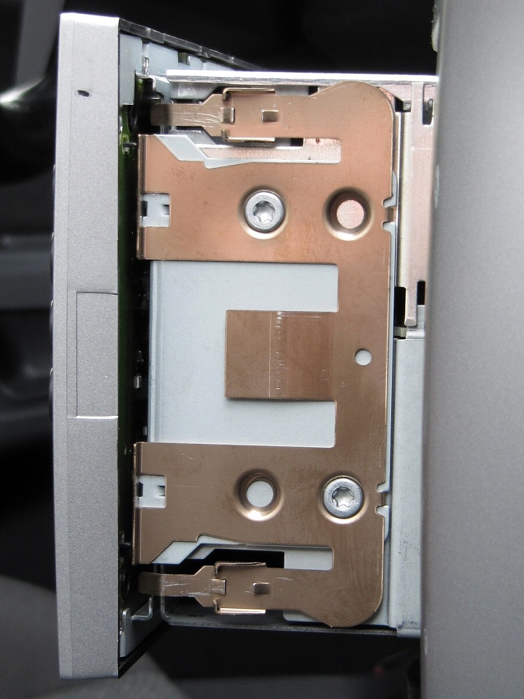

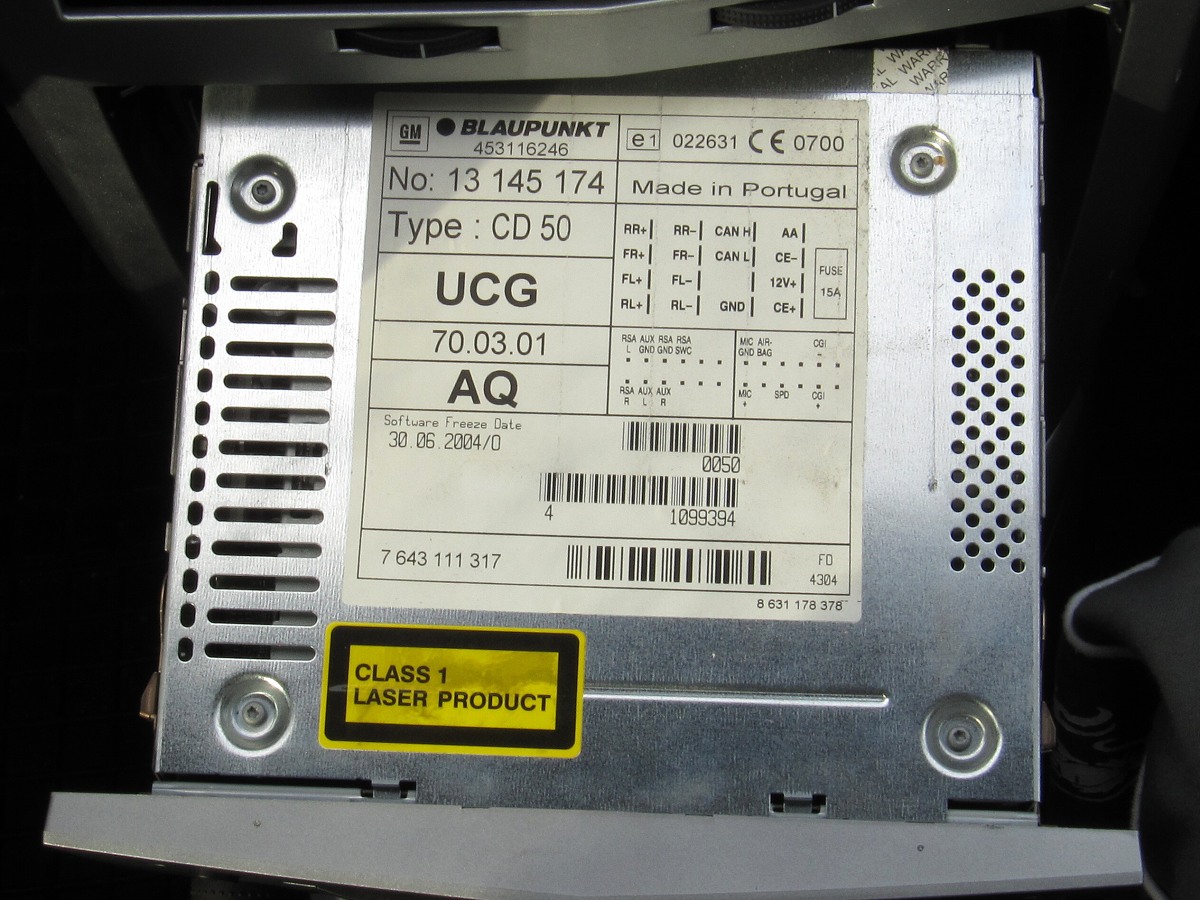

Re: Vstup AUX na středovém panelu
Hurá! Tak mě by teda AUX vstup do CD50 phonno měl jít. Jelikož, jsem pátral, jak rádio vyndat, vysunout a nikde jsem nenašel vhodné foto, přikládám, věřim, že pomůže těm, co se na to teprv chystají Vyndal jsem kaslík, přihrádku spolujezdce (trochu zabrat) a ze zadu jsem tlačil rukou na rádio a hubenějšim šroubováčkem jsem lehce zatlačil do těch pacek. Stačí něco, co je tak 3cm dlouhý a vejde se do otvorů...
