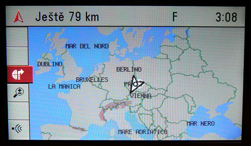

takže tu mám zase nějaké novinky:
s překvapením jsem si při analýze CAN protokolů zjistil, že existuje možnost, přepnout zobrazení barevných displejů CID na externí video vstup do plného okna! CIDy jsou řešeny tak, že veškerou grafiku generuje přímo displej s výjimkou map. Obrázek map „teče“ do displeje jako video signál přes RGB rozhraní (to je ten druhý kabel propojující displej a navigaci), kde grafický čip slučuje grafiku a externí video. Na prvním obrázku vidíte stránku navigace s mapou a na druhém obrázku vidíte totéž, ale bez grafiky – displej zobrazuje v celém okně pouze externí RGB signál, tj. mapu; ty bílé okraje jsou tam proto, protože navigace posílá obrázek mapy oříznutý.
A co to tedy znamená? Že se může na barevných displejích pouštět libovolné video s patřičným rozlišením bez nutnosti jakéhokoliv zásahu do vlastního displeje! Pouze stačí mezi displej a navigaci vložit RGB přepínač. A k čemu by se to dalo použít? Připojení DVD, možná PDA a také např. couvací kamery. Couvací kamera by fungovala např. tak, že v případě zařazení zpátečky, resp. rozsvícení zpětných světel, by se na CIDu automaticky zobrazil v plném okně signál z kamery. Manuální přepínaní mezi externím videem (např. DVD) a standardním zobrazením by se dělalo přes ovládání rádia (případně přes tlačítka na volantu). A co by to obnášelo? Instalaci kamery, bloku RGB přepínače a bločku sdruženého ukazatele, případně RGB přepínače s CAN rozhraním.
zatím to je pouze moje vize, ale není nereálná…. co byste tomu říkali? Ještě jednou opakuji, že to je pouze záležitost barevných displejů CID.
zobrazení mapové stránky
zobrazení mapové stránky - pouze mapa, resp. externí video signál

Úžasné! :o Fandím ti a plně tě podporuju ve tvé výzkumu! Mám sice jen GID, ale když by se toto stalo realitou, asi bych o výměně vážně uvažoval...

takze by sa potom dala napojit nie len cuvacia kamera ale teoreticky aj zobrazenie ktory smimac zachytil prekazku. Cize ak by sa pripojili aj predne snimace tak by to ukazovalo aj v predu ako sme na tom. Ale to je len asi moja teoria.

No to by byla bomba!!!!!!!!!! 8-) 8-) 8-)

Kameru na cuvanie k astram a vectram s farebnym CID som videl niekde na nete, krasne pasuje k zadnej znacke, niekde tam zapadne... Neviem to teraz najst. Zapinala sa automaticky po zaradeni spiatocky.
Ale vyzera to nejako takto: http://www.youtube.com/watch?v=IXOjAKRt ... re=related
http://www.youtube.com/watch?v=DWWnSsxS ... re=related
