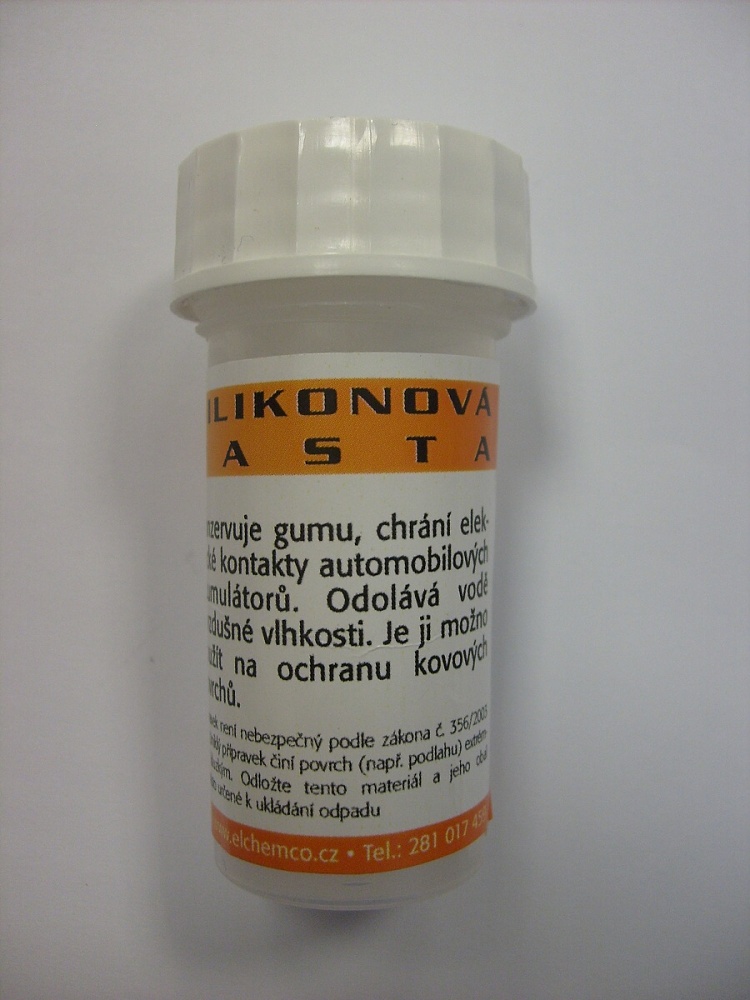

Na ošetření gumy se doporučuje použít silikonovou pastu . Je lepší než sprej .
http://www.tsnova.cz/p52359-silikonova- ... ktro-30ml/
