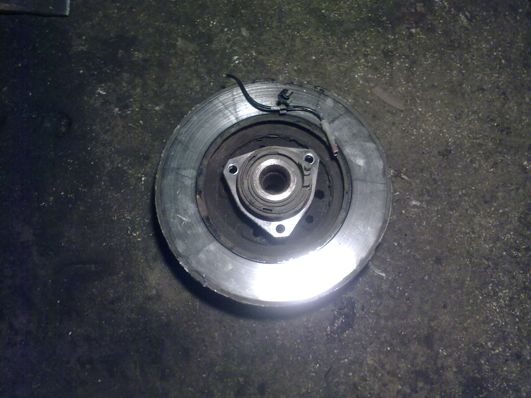

Vyjelo se s autem na zvedák sundalo se kolo ,brzdič a kotouč furt držel jako kdyby byl srostlej s autem!
Takže nakonec musel ven aji s nábojem!Bylo 20:00 !Byl tak zapečenej do náboje ,že Roman říkal ,že to ještě nikdy neviděl!Což je co říct,protože on myslím viděl už ledacos!
