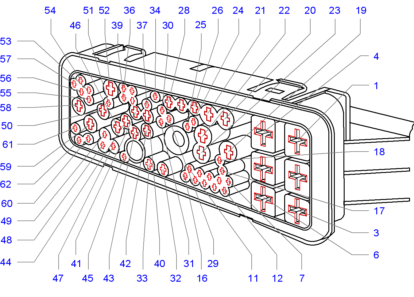

Kontroloval si aj piny v konektoroch na svetle a v XE1 svorkovnici? Ci to nie je niekde v krimpe uhnite? Pripadne skus este zhodit dole aj balasty zo svetiel a skontrolovat konektor tam. Je to na spodku xenonu a ked nie je dobre tesnenie, tak tam rada natecie voda. Rele na dialkove v UEC nie je, ovladanie je priamo z jednotky cez XE1 pin 31 resp. 25 do svetla pin 11 resp. 2 a odtial to je potom prepojene na balast A1_E119 a aktuator Y1_E119, ktory sklapa clonku. Na balaste to je svorkovnica XC73 pin 7. Pozri aj pin 12, co by mal byt druhy pol pre aktuator.
Tu mas cislovanie pinov:
X125_XE1/E119L/E119R
A1_E119_XC73/A1_E119_XC74
![Obrázek](http://img.mironto.sk/image.php?dm=2LC0)
![Obrázek](http://img.mironto.sk/image.php?dm=8XFX)
