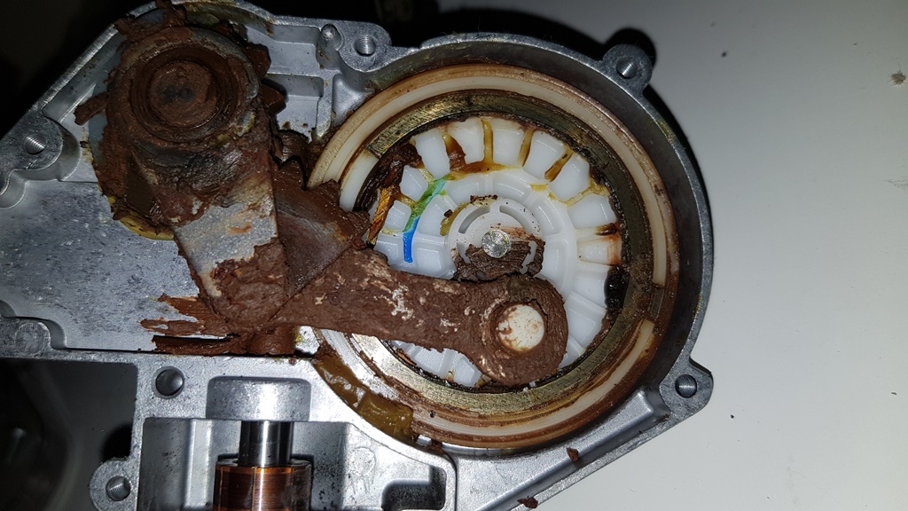

3. Zadní stěrač
Nejspíš odešel motůrek protože voda stříká na okno a když zmáčknu páčku tak je slyšet že se sepne relátko v kufru a i takový ten zvuk při vypnutí zadního stěrače. Po chvilce jízdy cca 10 minut jsem sáhl na motůrek a byl teplý takže proud tam jde. Má smysl otevírat motůrek nebo mám rovnou koupit nový ? Nebo Vás napadá ještě něco čím by to mohlo být ? Pojistky jsou v pohodě.
Máte nějaký osvědčený který se vyplatí koupit ?

3. Zadní stěrač

Zadní stěrač:
Ahoj u mně stačilo vyndat, rozebrat vyrazit osičku co vede ke stěrači ven obrousit oxidaci, namazat, smontovat a stírat nejsložitější bylo sundat ty plasty v kufru.

BikerMarius píše:Zadní stěrač:
Ok beru na vědomí. Plasty už jsou dole, čeká se na nářadí.

Konečně dorazilo nějaké nářadí tak jsem konečně mohl sundat motůrek od stěrače.
Demontáž je docela v pohodě, ale já jsem byl asi extra zatuhlý když jsem se snažil sundat stěrač z osičky takže jsem si urval motůrek z housingu. No nedá se nic dělat.
Když jsem motůrek rozebral tak to i tak nevypadlo dobře.
Zde je pár fotek. No takže jsem zkontaktoval vrakoviště a za pár liber si vyzvednu jiný motůrek zítra.
Doufám, že to pak celé bude fungovat.
