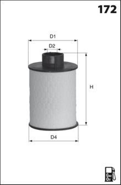

dakujem a asi je aj jedno ze aky je filter ci obrazok c1 alebo 2 nie?

Caute chalani uz som sa to tu raz pytal ale nedostal som odpoved,aky filter je lepsie dat,ten ,,vrubkovany,,alebo ten ,,penovy,, dakujem

Jasne nejde o znacku znacku dam neaku dobru urcite nie starline ale ze ci s tou penou alebo bez

Predpokladam, ze auto ti bude jazdit s penou aj bez peny rovnako. Nikto z nas tu pravdepodobne nerobil testy ani vyskum ako sa to prejavi po xx kilometroch. Bud si to vygoogli ci na to bol zamerany nejaky vyskum a ake su vysledky, ale kup co sa ti v tomto momente viac paciBracho90 píše:Jasne nejde o znacku znacku dam neaku dobru urcite nie starline ale ze ci s tou penou alebo bez
