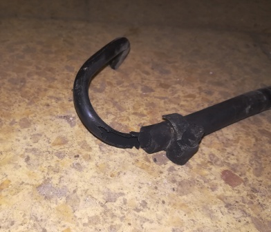

Takže z minulé opravy se plastová trubička k čidlu DPF propálila, proto jsem ji celou odstranil a nahradil jsem ji po celé délce gumovou hadicí průměru 8mm.
U alternátoru jsem prohlédl uchycení kabeláže a jelikož se známému nenačetla diagnostika Bosch (jednou ročně si prý stahuje data a podle help centra z Bosche je prý závada na straně Woken 10), tak se nekonalo smazání chybového kódu.
Po jízdě z dílny se spustila bezproblémová regenerace DPF= zajímavé je, že i při tak poškozeném potrubí probíhala regenerace bez přerušení i před opravou.
