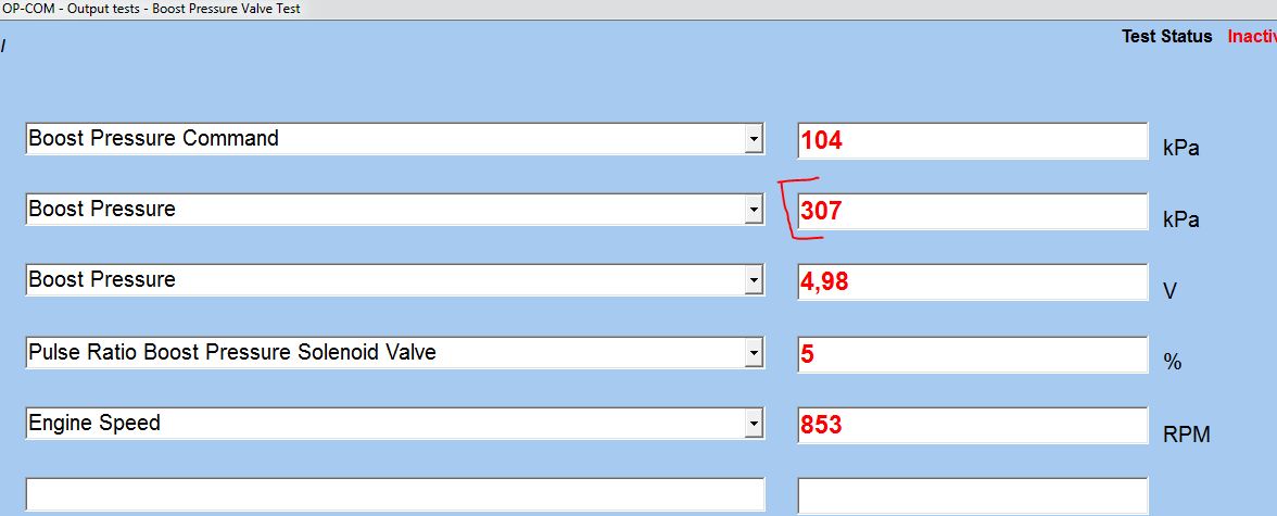

Vcera mi spadlo auto do nouzaku - OPCOM mi hlasi chybu P0105 -52. Hodnota BOOST PRESSURE je 307kpa pri volnobehu, coz je spatne (BOOST PRESSURE command je 104kpa). Predpokladam, ze je spatny MAP sensor. Mohla by byt chyba jeste nekde jinde?

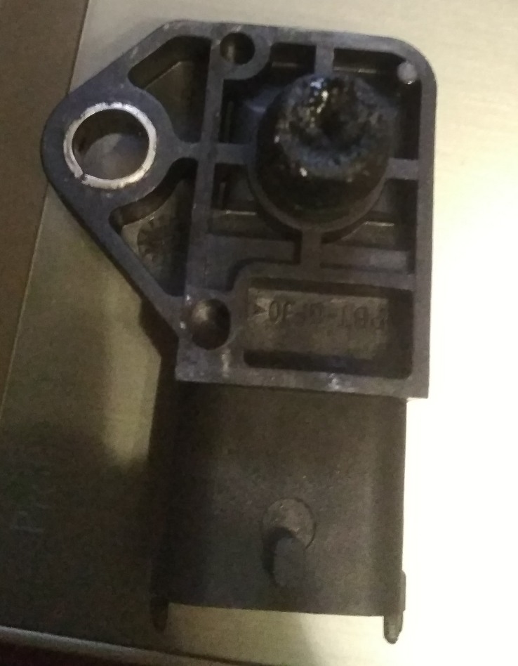

Chyba bude asi fakt v MAP sensoru ... uz chuda nema jak snimat, je cely zalepeny cernym sajrajtem. Najeto neco malo pres 253tis.

To je prkotina, už jsem viděl víko sání zalepené marastem tak, že i když se MAP vyndal ( a že byl ucpaný) nebyl vidět otvor, kudy by měl co měřit, souvislá vrstva humusu. A auto jezdilo jak fík.
Normálně ho vyčisti, vystříkej sprejem na karburátory, ničím do něj nešťourej!!
Možná už bude fakt po smrti, no uvidíš.

MAP vymenen a je po problemu.
