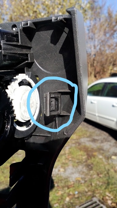

Ahoj nevi někdo kde sehnat tento cvok při výměně cid displeje někam odskočil dovnitř sakra .jedná se o kryt ventilátoru uchyt je označen na obrázku

Příponka pérová položka č.19 Katalogové číslo GM13133250 (Opel 72 09 677)
https://opel.7zap.com/cs/car/a04/d/1/2-5/
https://www.doopla.cz/vyhledavani.html?q=7209677
Většinou zapadne přímo za stěnu do malé prohlubně, vyndat jde ale je špatně vidět.

super děkuji mocStan. píše:Příponka pérová položka č.19 Katalogové číslo GM13133250 (Opel 72 09 677)
