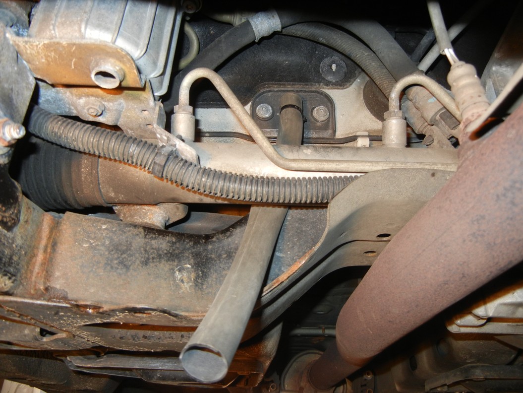

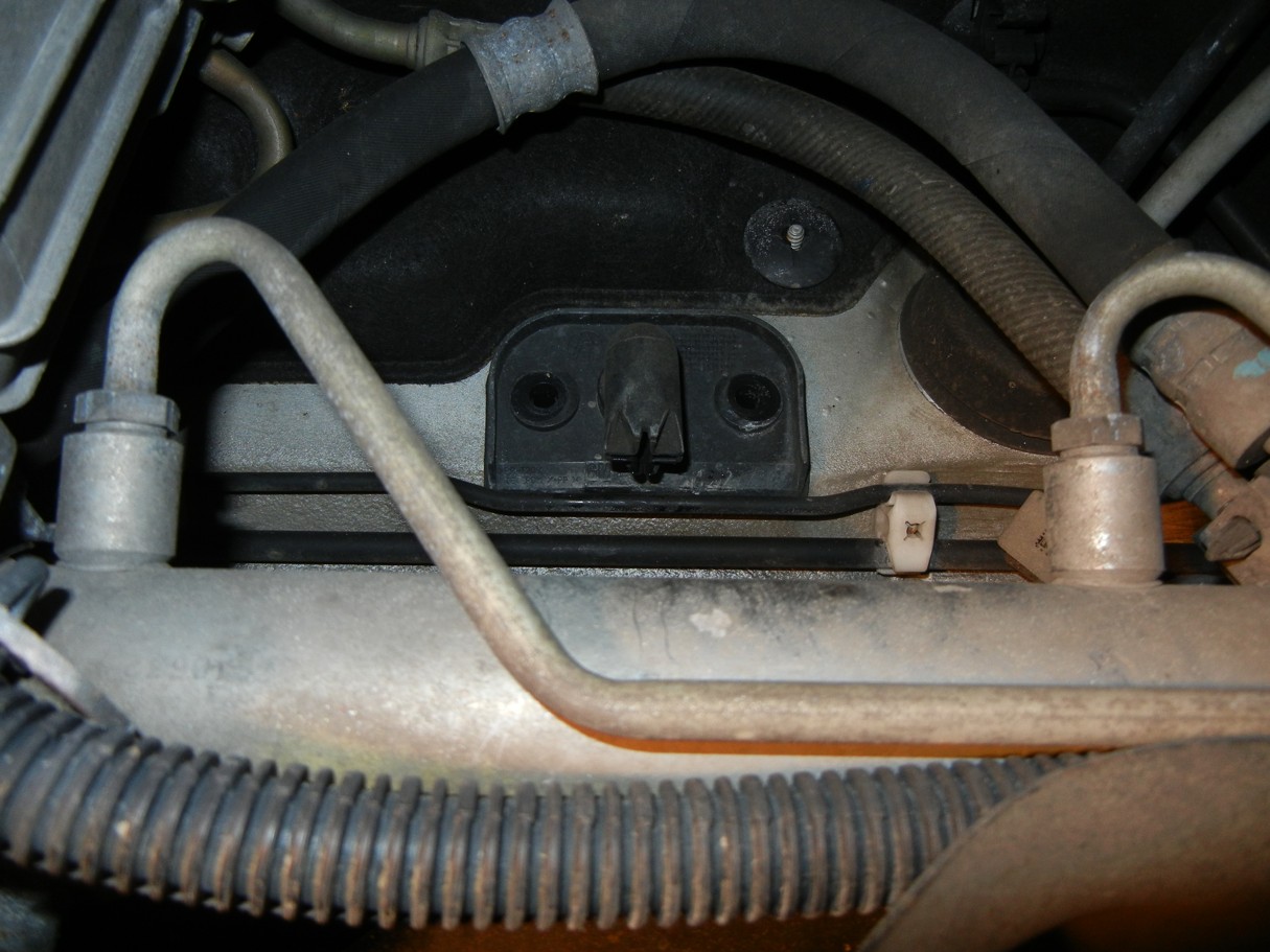

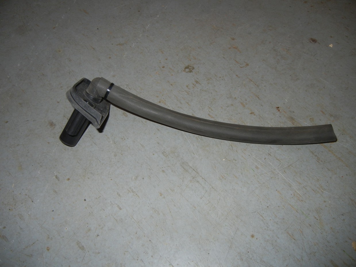

Je to nad posilovačem řízení u spolujezdce když se podíváš zespodu auta. Já tam dával i kousek hadice ať voda nekape na rám.
