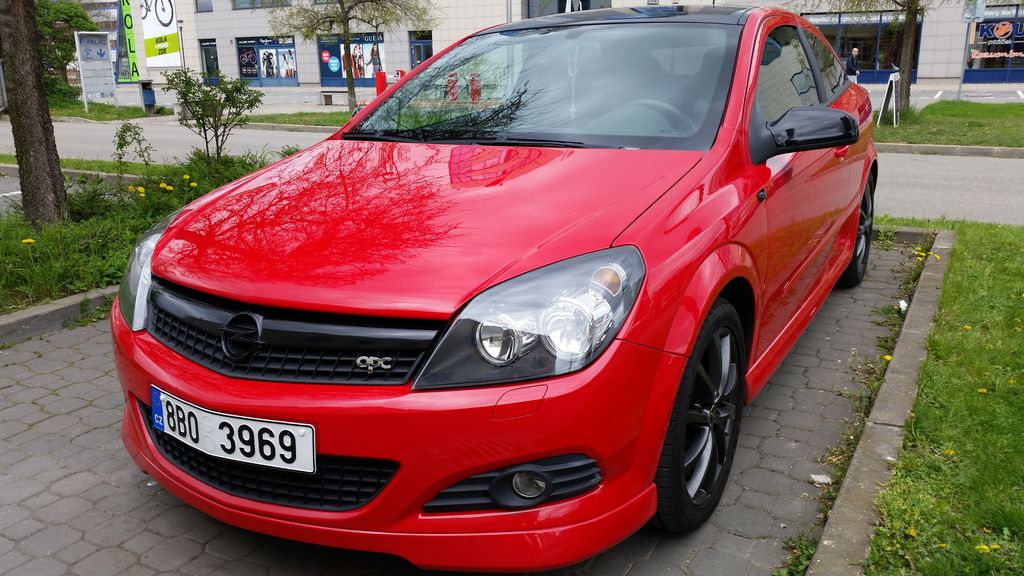

K dodělaným úpravám.. po téměř půl roce čekání mi dorazily zadní světla takže jsem je zároveň s fóliemi a blinkry nahodil na vůz + brzdové třmeny se konečně dočkaly červeného laku... jsem nadmíru spokojen Aneb jak ten čas letí...

nikdy nehovor "posledne"
vyzera super
