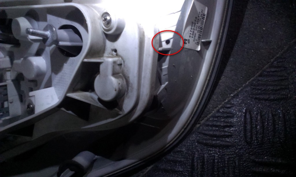

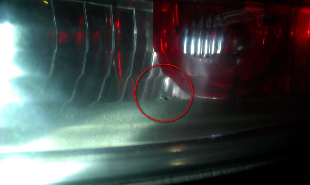

Je to tu niekde na fore riesene. Ja som si navrtal malu dierku 2mm vrtacikom zo spodu od vtedy pokoj :lol:

tá dierka zabráni aj roseniu ? či len aby tam nestála voda. diky :)

Ja to mam od leta.... sušim to už aj ja ale tu dierku som tam navrtal aby to vytieklo von... 1,5mm vrtakom vysusim aj tu penu diky.
