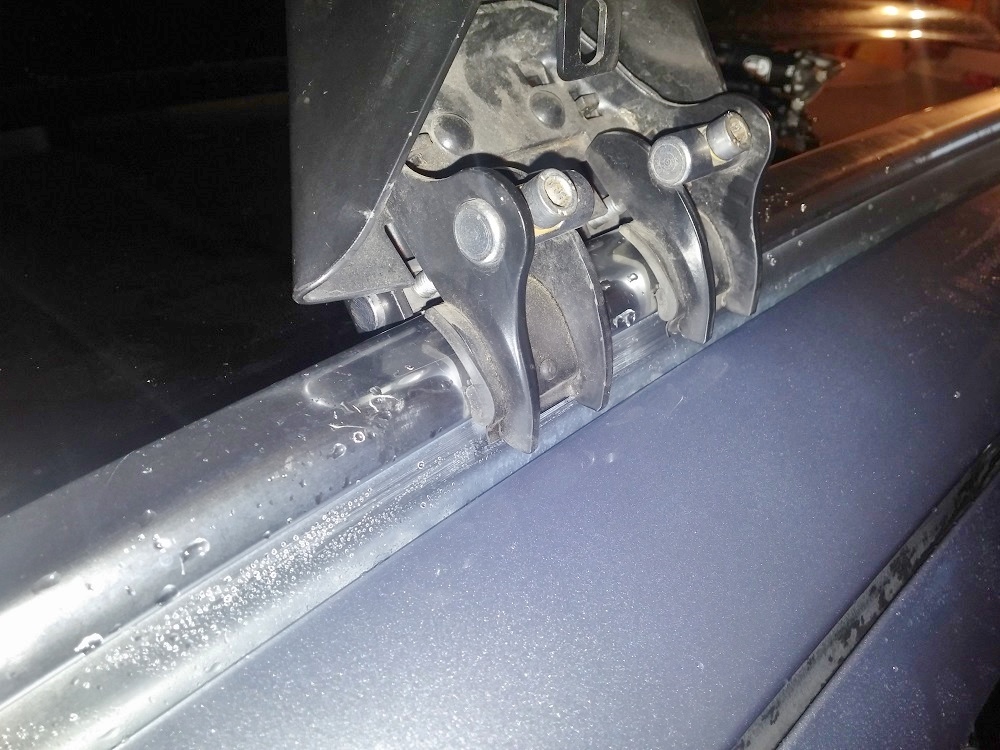

V patek jedu uz skoro tradicne v prosinci s maminou do Monaca, tak jsem se rozhod nahodit na strechu rakev, co mi zbyla po prodeji Volva. Dneska jsem koupil pouzite originalni pricniky Opel na Beckovou Zafiru.
Zjevne ale neco neni uplne v poradku. Za prve mam pocit, ze mi neco chybi primo na hagusech, (ty dirky na foto c.1) a i profil tech pacek co maji hagus zmacknout se mi zda jiny. Teda pokud tam nechybi prave neco, co ma ten spravny profil.
Muze mi kdokoli z vas, pokud mi tam neco chybi, to vyfotit z vice uhlu, ja si to necham do patku v praci vyrobit. Pokud je problem nekde jinde, mam holt smolika...

Jestli se mi to neplete tak byly dva druhy hagusu jeden s dírama (po faceliftu) druhy bez (před) podle toho by jsi měl mít i příčniky, a jestli se mi to plete tak mě snad zkušenější opraví

Nepleteš. Máš na hagusech dírky, tak potřebuješ na přičníkách trny.

Tady máš foto. Předpokládám, že máš na přičníkách plošky. To je do r.v. 2007.

A sakra!
To bude chtit bud vetsi upravu, nebo prodat a vzit ty spravny.
Ovsem, ani jednu moznost do patku nestihnu...
