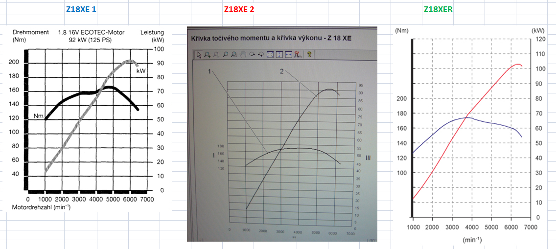

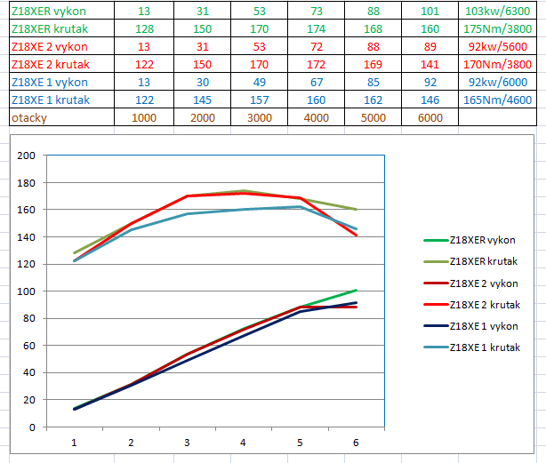

Takze prikladam obrazky inovovaneho porovnavacieho grafu, a obrazky original grafov, z ktorych som vychadzal:
Male zhrnutie:
Podla mojich poznatkov, existuju dva motory Z18XE. Jeden sa pouziva v Corsa C a Tigra B, ma 92kw/6000ot a 165Nm/4600ot - je to motor oznaceny Z18XE 1 (modry graf), a druhy je v Astre, ma 92kw/5600ot a 170Nm/3800ot - je to Z18XE 2 (cerveny graf).
Na grafe vykonu, ale aj krutaku, je krasne vidiet, ze u motorov 1,8 pouzivanych v astre, je rozdiel absolutne zanedbatelny az do 5000otacok. cize premenlive casovanie skutocne prida len trosku vykonu v otackach bliziacich sa maximu.Povazujem to za zanedbatelne, a myslim ze tento motor vznikol len ako marketingova poziadavka na ponuku motora z vacsim vykonom.Pre prax je to zanedbatelne.
Keby mal motor vykon niekde v oblasti 115 az 120kw, povazoval by som to za opodstatnene a zmysluplne.Takto je to len o tom, ze mas motor z rovnakou spotrebou a charakteristikou ako 92kw, ale mas papierovo moznost vytocit ho, a mat o nieco vacsi vykon.
Riesenie u Focusa sa mi zda lepsie - ponukaju 1,8 92kw a 2,0 107kw. Tam bude rozdiel oboch motorov citelnejsi, vdaka inemu obsahu - a tym padom sa zvyseny vykon prejavi v celom rozsahu otacok, ale urcite sa prejavi aj na spotrebe.Otazne ale je to zasa z ohladom na ine odladenie prevodoviek pre 1,8 a 2,0.
Cize moj zaver: Myslienka zaradenia premenliveho casovania je dobra, ale vysledne navysenie o 11kw je nedostatocne.... Tym padom je pre mna zaujimavejsi motor 92kw, a to z ohladom na technicku jednoduchost a tym padom lacnejsiu udrzbu.

Nemám potřebu se s někým přetahovat, ale pokud někdo tvrdí, že v daném případě jsou rozhodující kw místo Nm, tak se plete.
Z18XE2 tedy neznám. Nicméně když použijeme toto označení, tak maro dal stejné grafy jako já. Nevím kde vzal XE2, ale pochybuji, že to orig. graf bez úprav. (Z18XE1,Z18XER) A pokud na nich někdo nevidí, že XER má točivý moment větší už od 2000 ot. a jeho vrchol leží o 1000!!! ot. níže než u XE, tak je asi slepý. To je ten pravý důvod proč tento motor jede lépe a nemá smysl ho vytáčet a hledat schované kw nad 5000 ot.

Sorry, ale neporovnavas spravne grafy, XE co pipisujes neni v ASTRE, v ASTRE je XE 2 , teda ten, co ma krivku vykonu a tym padom samozrejme a krutaku totoznu z XER....
A inak, krutak nezrychluje, zrychluje vykon. Ked sa lisi krivka krutaku, musi sa aj vykonu, inak to nejde.
Na krivke vykonu potom je lepsie vidiet rozdiely medzi motormi.

Maro klid když to Vectra11 nepochopil doposud, tak těžko pochopí že XE(1) jsi napsal označení grafu pro motory Corsa C a Tigra B výkon 92kW/6000ot. 165Nm/4600ot a označení XE(2) je graf pro motor Astra H 92kW/5600ot. 170Nm/3800ot. a další graf je pro motor 103kW/6300ot 175Nm/3800ot. A jak se ohání Nm, tak jsou právě do otáček 5600 téměř shodné a pokud tomu nerozumí, že se jedná o dva rozdílné motory Opel 1,8 92kW, tak nemá význam něco dále vysvětlovat.
