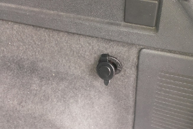

Tak po skoro 7 letech s Astrou sem už nečekal, že budu něco dodělávat, ale nešikovně jsem si domluvil na dovolenou bráchu a von si klidně koupí lednici do auta :)
Dal jsem přednost laparoskopii a prozkoumal prostor za tapecem mobilem. Konektor nalezen a vytahnut běhěm dvou minutek bez demontáže čehokoliv.
Zítra musím změřit, zda je tam šťáva a hurá pro zásuvku.

Nějaké doporučení na zásuvku se snadnou montáží, pasující na origo konektor a s krytkou?
Nejvíc se mě líbí tahle:
http://www.conrad.cz/autozasuvka-12-v-s ... tualviewed
Ale s dopravou stojí jako originál Opel.

Tam je jiny konektor. Leda vycvaknout jeden pin z origo konektoru.

Tak hotovo.
Příprava byla.
Koukal jsem schválně i na pojistky a to je trochu zavádějící. Nemám REC. Podle manuálu na pozici úplně vlevo mají být 3 pojistky. První už nevím co, druhá není popsána a třetí zapalovač.
Já tam mám ale jen dvě. Podle mě se u Astry bez REC pojistky v zadím centru nacvakávaj na sebe, takže ani jaksi být volná pozice nemůže.
Zásuvku jsem koupil tuto:
http://www.rr-naradi.cz/zasuvka-zapalov ... nym-krytem
Pozice kontaktů je jiná, takže jsem z konektoru na Astře vycvaknul pin zem a pak už šel zapojit každý zvlášť.
Díra do tapecu vykudlána malym nožíkem.
Celkové náklady asi tak 10 minut práce a 185,- Kč.
