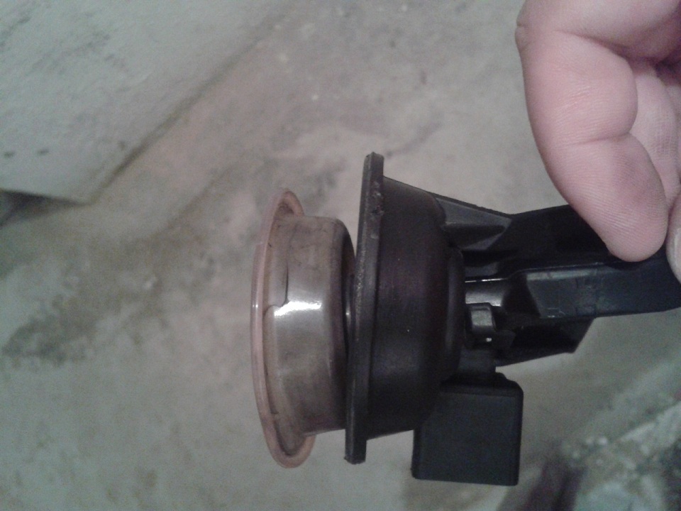

Ahoj.
Vedeli by ste mi povedať čo nastavuje ten ventil na saní pri motore Z17DTH. Asi tento ventil prepusta podtlak ktorý je potom nižší pre ovládanie turba. Dá sa vymeniť alebo výmena celého sania?
Ďakujem
Ľuboš

ventil na sani Z17DTH

To na fotke je len podtlaková skrinka, odporúčam skontrolovať tieto ventily:

Ahoj,
takže problém bol rozbitej membráne podtlakového ovládača sania. Celé sanie sme s kamarátom vybrali, dôkladne vyčistili, namontovali
nový ovládač, nové tesnenie a auto ide ako hodinky. Od nízkych otáčkach ide veľmi dobre. Prikladám fotky pôvodného špinavého sania a potom čistého + rozbitý ovládač pripojím neskôr.
