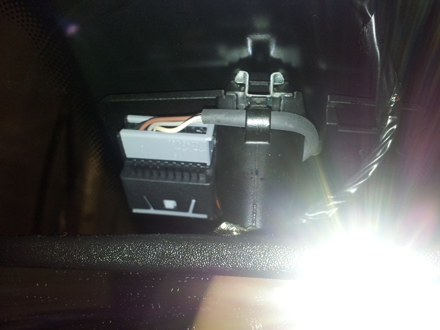

Aha tak uz chapem,no pofotil som co sa dalo,ale asi nemam to zatmievanie zrkadla,tu su fotky ako to vyzera pod tym plastom co je na dazdovom a ta cocka co je na spetnom nvm ci je zatmievanie alebo neaky iny senzor.

ano to je zatmavovacie zrkadlo :)

Dakujem,a kabel je to ktori? odfotil som ho? :D

Máš to na první fotce:
zrcátko:
pin 1 na +12V (pojistka FR17/5A)
pin 2 na GND
ostatní se nezapojují

ok,takze si len nacvaknem dva kable,tak ako si mi pisal,a neako schovam kable,a hotovo :D
