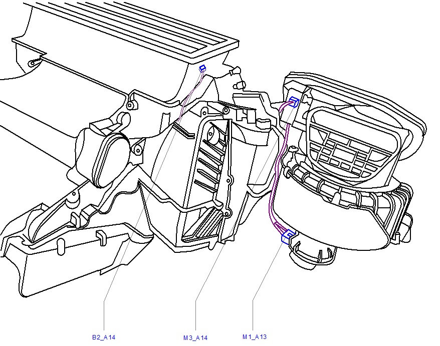

To asi chci moc,ale pres to se zeptam: jaky ten konektor ma nazev???
Re: Vojtavojta krasavice
Příspěvek od vojtavojta » 13 říj 2013, 12:45
Jako nazev znam. Je to :KONEKTOR SERVOMOTORU CIRKULAČNI KLAPKY,ale jake ma oznaceni. Pomuze nekdo. Nikde to nemuzu najit. Please.

Kubo diky. Stejne jsem s toho magr :) Co znamena: M3_A14 ???? Diky.

Nepodivate se nekdo do TIS-u,jestli tam neni nejake oznaceni toho konektoru??? Predem diky.

Příspěvek od Stan. » 14 říj 2013, 19:04
Vojto M3=motorek klapky recirkulace A14=řídící jednotka elektronické klimatizace (ovládací panel).
V knize "Jak na to" najdeš schéma topení/klimatizace kde je u manuální klimatizace označeno M4 A60=řídící jednotka manuální topení/klimatizace.
Samotná svorkovnice motorku žádné označení nemá, ve schéma je to vedeno jako součást motorku a má pouze Piny A a B. které jdou řídících jednotek. Přívody pak vedou do svorkovnic XC40 A=Pin4 B=Pin20(manuální) nebo XC43 A=Pin1 B=17Pin(elektronická klimatizace) řídících jednotek.
