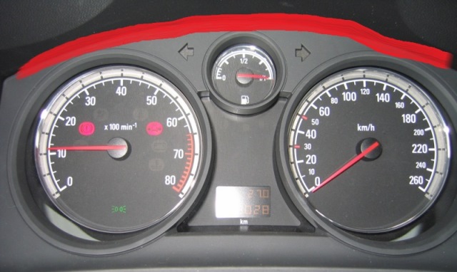

Mne to vrzgalo medzi budíkmi a palubnou doskou, tak som vložil silikonovú hadičku nad budíky. A zatial je ticho.

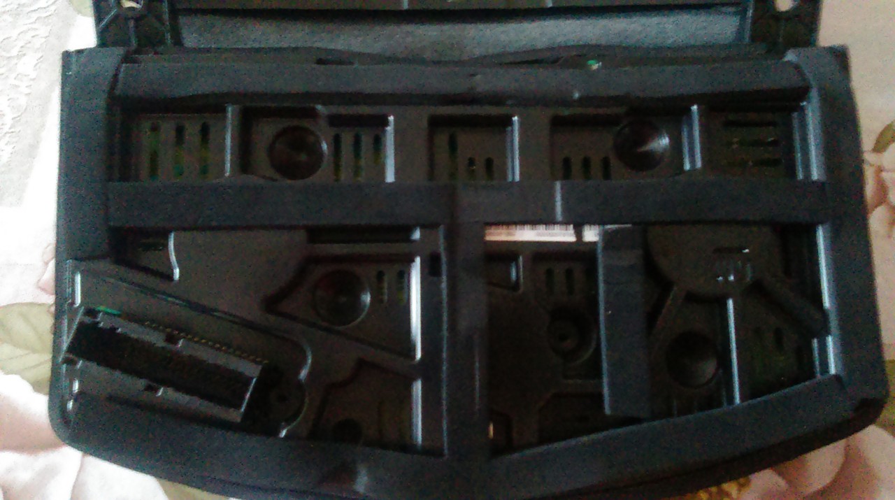

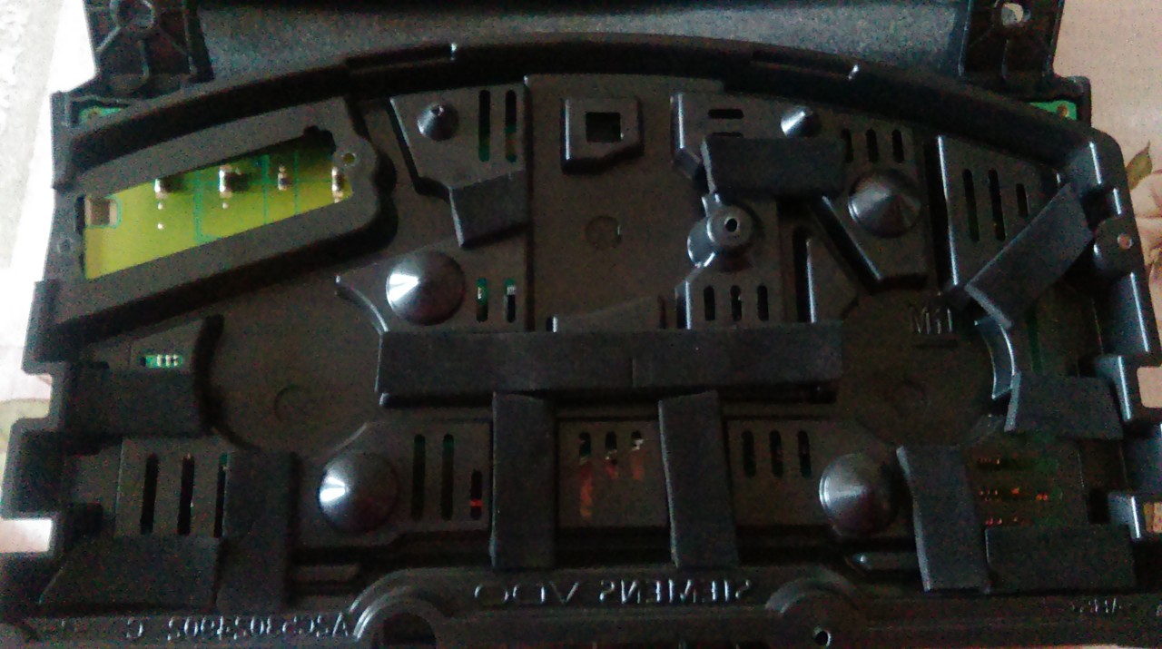

Montaz aj demontaz je velmi jednoducha, staci zhodit plast za volantom (spodnu cast dole + oddelit spodnu od hornej) a ukazu sa 2 srobiky, kt. drzia samotne budiky.
A potom uz len vybrat.
Obliepal som ako vacsina tesnenim na okna.
Vyplnil som priestor medzi plosakom a tym "plastom na vajicka" a potom nasledne aj na plast samotny z vonku + vrchnu stranu budikov.
Nakolko som mal sedociernu pasku, ten vrch ani nieje vidno.
A nastalo ticho :)
