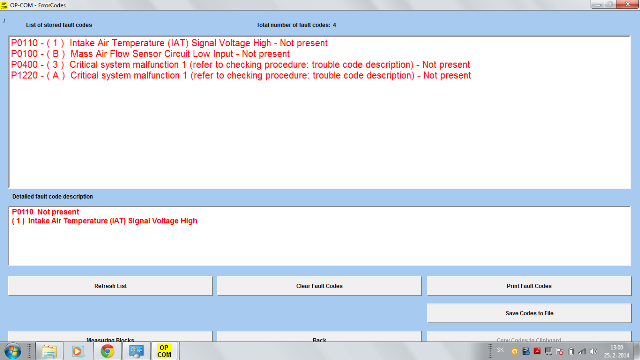

Prosim vas ake su toto chyby zistil som ze jedno je EGR, druhe vaha vzduchu,a tretie nieco s displayom ale je tam chyba s cerpadlom preco mi diagnostika neukazala to cerpadlo?Cerpadlo je tam urcite chybne.

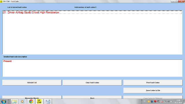

A ten airbag sa preco neda vymazat z pamete?stale svieti.
