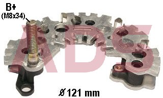

Příspěvek od iling » 28 zář 2012, 21:24
zafira opravena, chyba bola v alternátore -vymeneny diodovy mostik, ale tak sa mi zda ze mam hlucnejsiu palubovku - bzuci alebo tam daco rezonuje, to mi dost vadí
este musim dat vymazat chybu, ale mozno sa to vymaze samo po viacnasobnom startovani
este raz vdaka za rady
