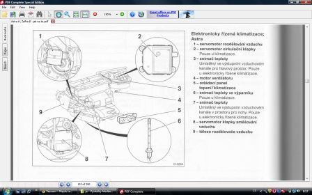

a co moje chyba, P1533- obvod snimace teploty vyparniku, vysoke napeti. kudy se k tomu dostanu č.6, z motoru, zevnitr? jo a nevypustim pritom klimu?
zarira 07, 18xer, automat klima. diky
