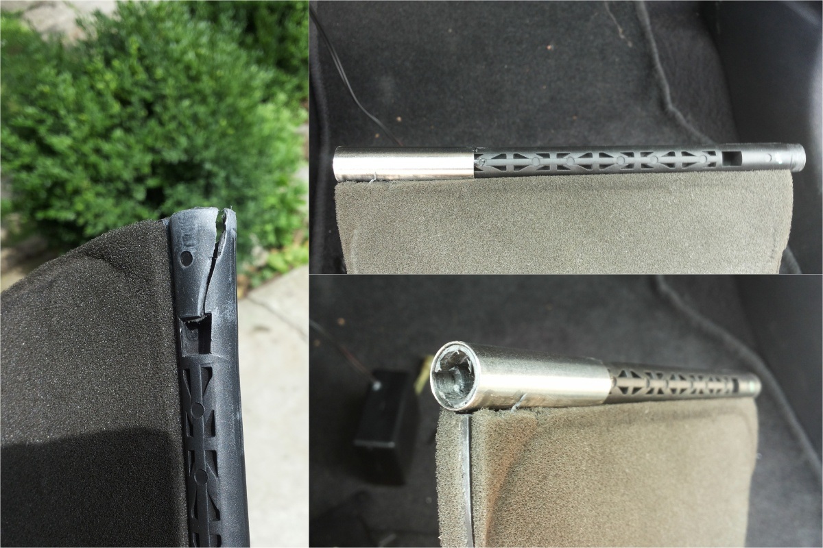

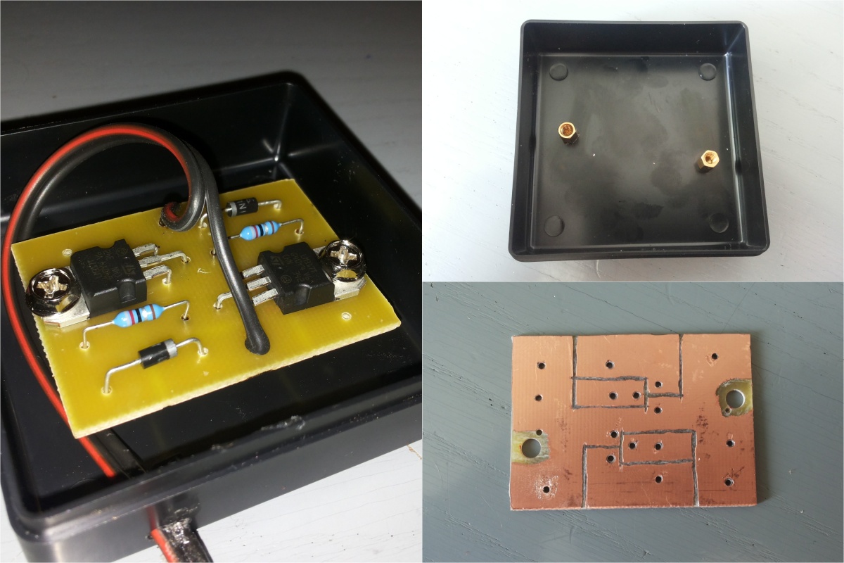

Včera som sa tiež pustil do opravy klapky na mojej Astre. Cez stierače som sa nedostal tak som šiel spodom. Nakoniec to vôbec nebolo také zlé a dá sa povedať že s tým je menej roboty ako ísť zhora. Stačí odmontovať ventilátor a vytiahnuť klapku z klietky. Nasadzovanie bolo síce troška horšie, ale dalo sa. Vyrobil som aj obmedzovač prúdu podľa ruského návodu http://www.astra-h.ru/zaslonka.html. Keďze som nezohnal narýchlo konektory, ktoré by boli použitelné, obmedzovač som priletoval napevno, rozcvakol jeden kábel a tam pripojil obmedzovač. Spoje zaizoloval zmršťovacou bužírkou a krabičku s obvodom položil dole pod ventilátor. Tá je celá zalepená aby sa do nej nedostala voda, keby náhodou.
Ani neviem koľko mi trvala robota, ale nebolo to také zlé. 2-3 hodiny ale takým pohodovým tempom, že som sa nikam neponáhľal. Pridávam nejaké foto.

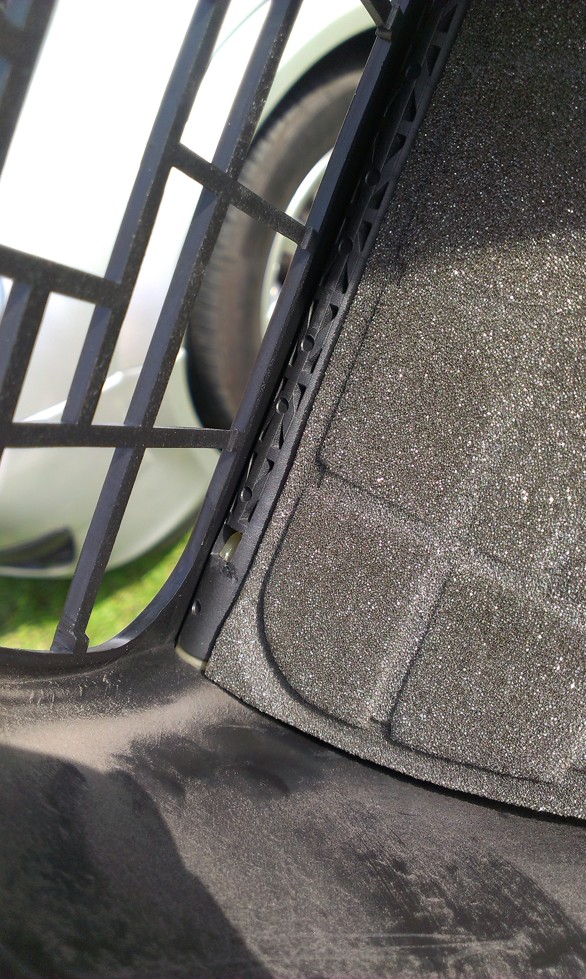

tak po demontovani som usudil, že moja klapka nieje v zlom stave, aj ked nebolo by zle tam dať kovovu ochranu

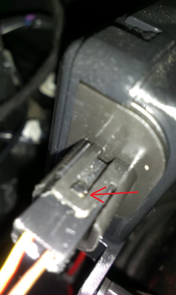

a pre tých, čo by sa trapili s vybratim konektoru je tu obrazok kam je potrebne zatlačiť, kedže so spodnej časti som vybral ten sivú zaražku čo oddeluje iba kable od seba

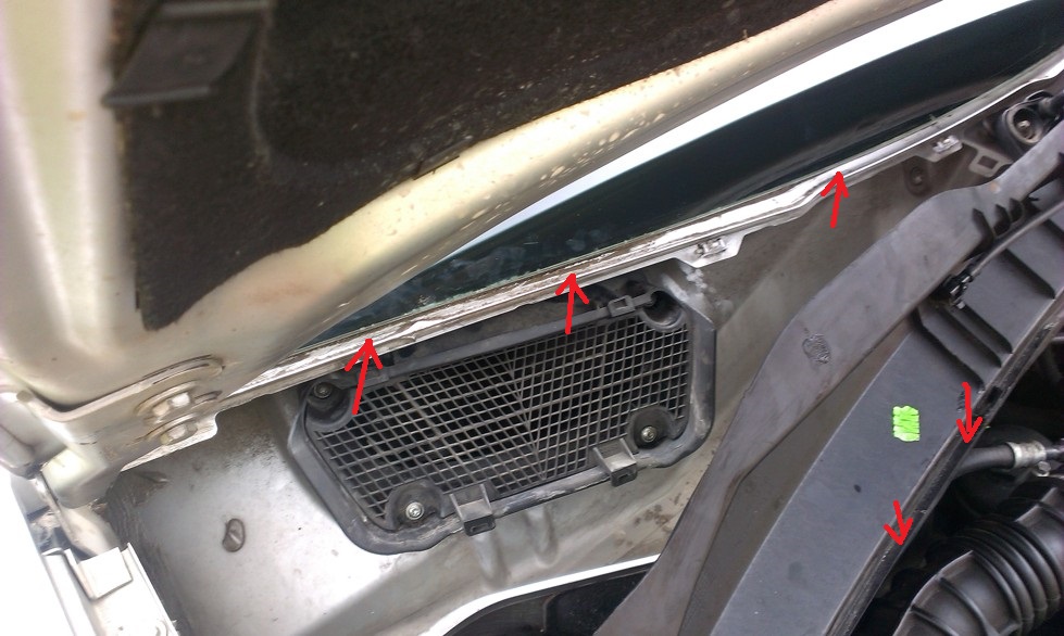

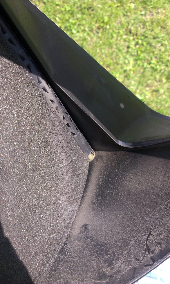

ešte by ma zaujimalo, či v tej prechovej dražke ma byť vypln nejakej peny alebo či by nebolo vhodne utesniť gumenu časť čo dolieha k oknu silikonom aby voda odtekala iba bočnou časťou do odtokových kanalov
kedže mi zatieklo pri veľkej burke cez klapka, gumene tesnenie je vporiadku okolo toho plastu pod torpedom

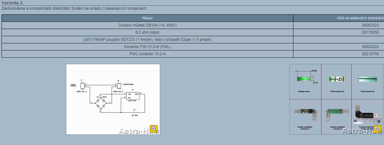

Též mám problém s klapkou recilkulace.Je prasklá.Než ji začnu demontovat chtěl bych si vyrobit omezovač proudu dle návodu MAREK65.Prosím Tě o seznam použitých součástek na tištěném spoji( typy,hodnoty). Třeba to bude zajímat i další.Připojení je k vývodům
motorku? Děkuji.
motorku? Děkuji.
Proč si neotevřeš odkaz na ruský stránky, co tam uvedl? A minimálně odpor si mohl vyčíst dle barevných proužků z jeho obrázku.
Ako píše power2, robil som to presne podľa toho návodu. Tu je komplet zoznam vecí, čo som na to kupoval:
http://www.gme.sk/lm317t-p331-004 - 2X
http://www.gme.sk/1n4007-p220-002 - dioda, prakticky akákoľvek s napatím väčším ako 12V a prúdom minimálne 200mA - 2X
http://www.gme.sk/rru-1r8-p119-273 - rezistor 8.2R - 2X
http://www.gme.sk/u-mini-p622-061 - krabička, úplne postačuje
http://www.gme.sk/cuprextit-120x80x1-5- ... y-p661-065 - plošný spoj, najmenší čo majú, ja som to navrhol na veľkosť 5x3,5cm
http://www.gme.sk/cyh-2x0-5-cernorudy-vm00vh-h-p651-261 - 1m kábla, reálne stačí tak pol metra
http://www.gme.sk/da5m3x05s-p623-087 - stlpik pod plošný spoj - ja som použil bežné PC stlpiky čo sa dávajú pod základové dosky + PC skrutka k tomu, je to vlastne toto isté
