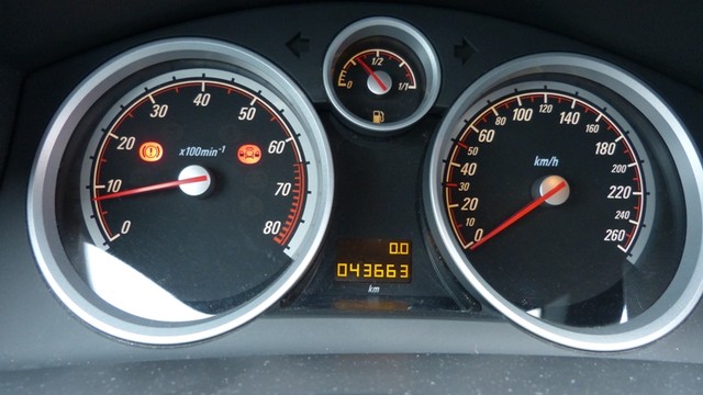

Vojto kabeláž máš zapojenou kompletně mimo Pin 4 (monitorování tlaku pneumatik). Piny 1, 10, 11 a 13 nejsou zapojeny u žádné výbavy! Máš stejné zapojení jako moje a také mě nefungují Ident budíky
Pin 12 = (černý)+pól po zapnutí zapalování
Pin 2 = (hnědý) - pól kostra
Pin 15 = (červeno-fialový)
Pin 6 = (zeleno-bílý) - varovné osvětlení (oba)
Pin 18 = (šedo-žlutý)
Pin 14 = (fialovo-hnědý)
Pin 5 = (hnědo-bílý) - centrální zamykání (tři)
Pin 4 = (černo-hnědý) - systém monitorování tlaku pneu.
Pin 16 = (zeleno-hnědý)
Pin 7 = (šedo-zelený) - systém parkování (oba)
Pin 17 = (žluto-červený)
Pin 8 = (žluto-černý) - tlačítko SPORT (oba)
Pin 3 = (hnědošedý) - vyhřívání sedaček vpravo
Pin 9 = (černo-žlutý) - vyhřívání sedaček vlevo
Re: Zapojení tlačítka SPORT
Příspěvek od vojtavojta » 10 bře 2013, 20:50
Ano,to uz jsem zjistil,protoze po nastartovani,mezi PIN-em 2 a PIN-em 8 neni stava.Op-comem jsem aktivoval tlacitko sport a nic. Musim sehnat jine budiky :( .Bojuji dal 8-)
