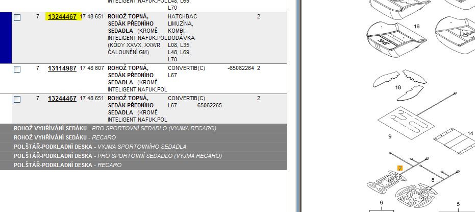

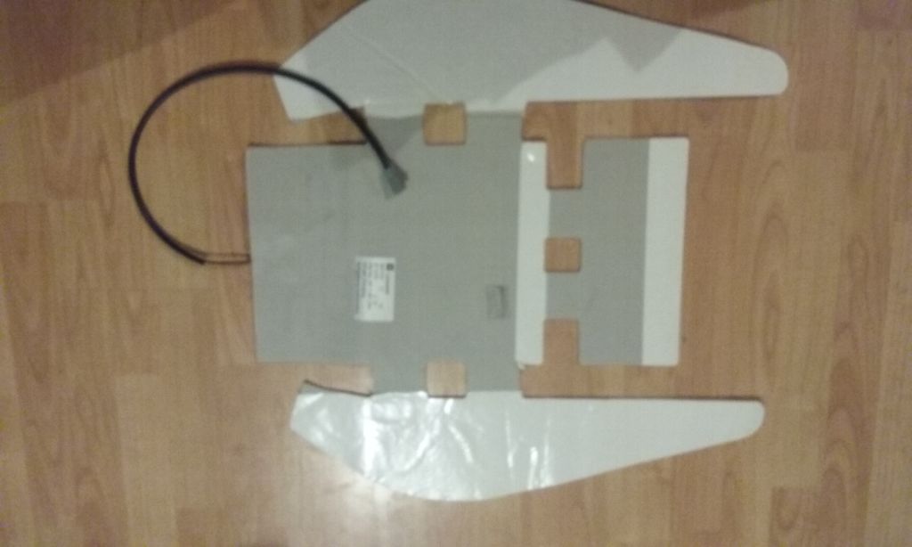

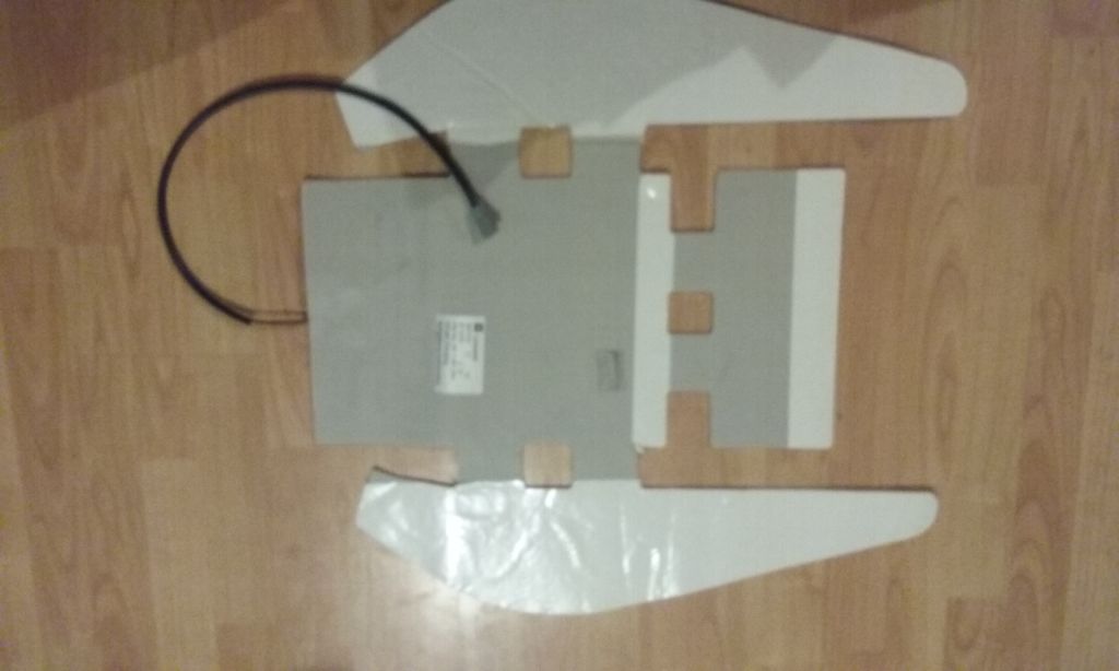

Ahoj, tak dečky mi dnes dorazily z DE domů. Poměřil jsem je do sportovních sedaček a zjistil že úplně přesně nepasují. Nicméně s menšími úpravami půjdou nainstalovat i do sportovních sedadel. Není pravdou že pouze dečky do sportovních sedadel mají vyhřívané boky. V EPC je trochu zmatečné zobrazení pro standardní sedadla (bez boků), ale dle čísel a srovnaní existují i standardní s vyhříváním boků sedáků. (Ty co mám)
Jinak poměřením pasují jen se bude muset nůžkami pokrátit bočnice (je dost široká) ke spirálce je ještě dost místa. Sportovní sedačky jsou užší.
Viz fotografie
Viz fotografie
Re: Vyhřívání sedaček (návod)
Z EPC

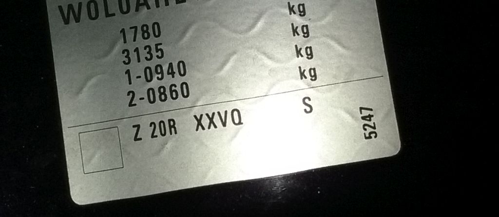

Jaky mas kod calouneni na stitku na sloupku spolujezdce.
- vojtavojta
- Příspěvky: 3778
- Bydliště: Vsetín
Tak podle tech ctyr velikych pismen s pomoci EPC mel jsi vybrat pasujici decky
To já věděl že to nejsou úplně oni, ale po diskuzi tady jsem je koupil. Vybírat jsem nemohl, tyhle byly k mání tak jsem je vzal......
Napasovat tam půjdou, to je důležité
Ale ved on vedel, ze potrebuje sportove decky, ktore nevedel zohnat, mal ale moznost zohnat tie do standardnych pre kody XXVX a XXWR (co nie su teda ziadne spesl calunenia, tak nerozumiem, preco len tie dve maju ine decky aj s vyhrievanim bocnic). Si si isty, ze to nezapasuje aj na sportove sedadlo bez strihania? Mne sa zdaju sportove sice uzsie, ale zase vyssie, takze v tej sirke bocnice nemoze byt az taky rozdiel. Tie spajacie pasiky pojdu dole do drazky, takze bocnica bude hned vedla sedaku. Nemas nahodou fotku prilozenej decky na sedadle?
