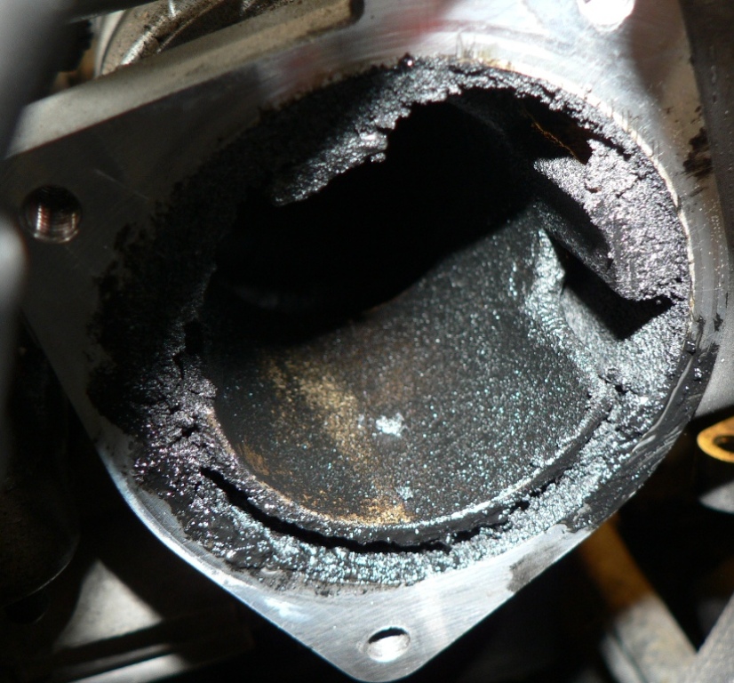

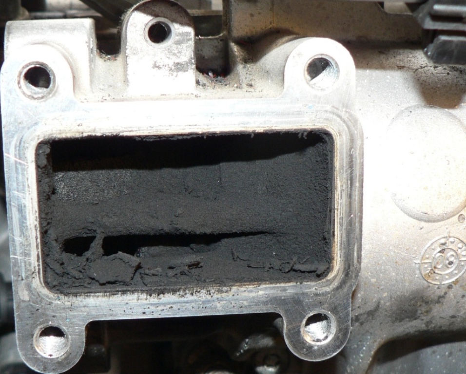

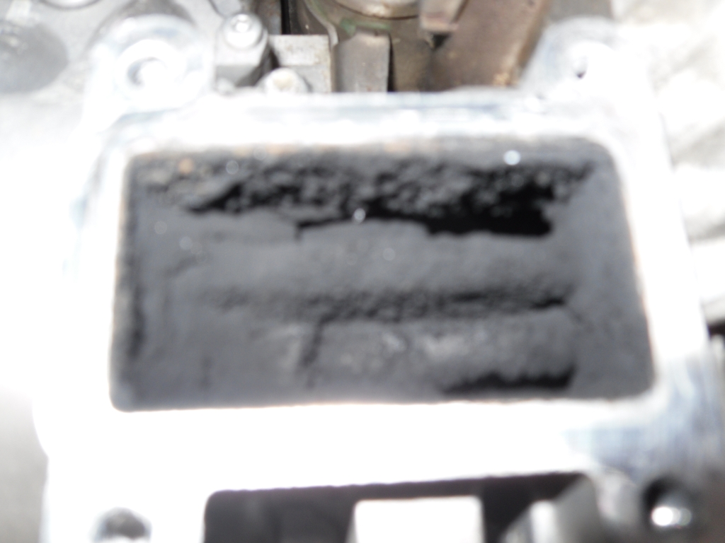

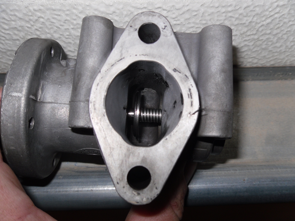

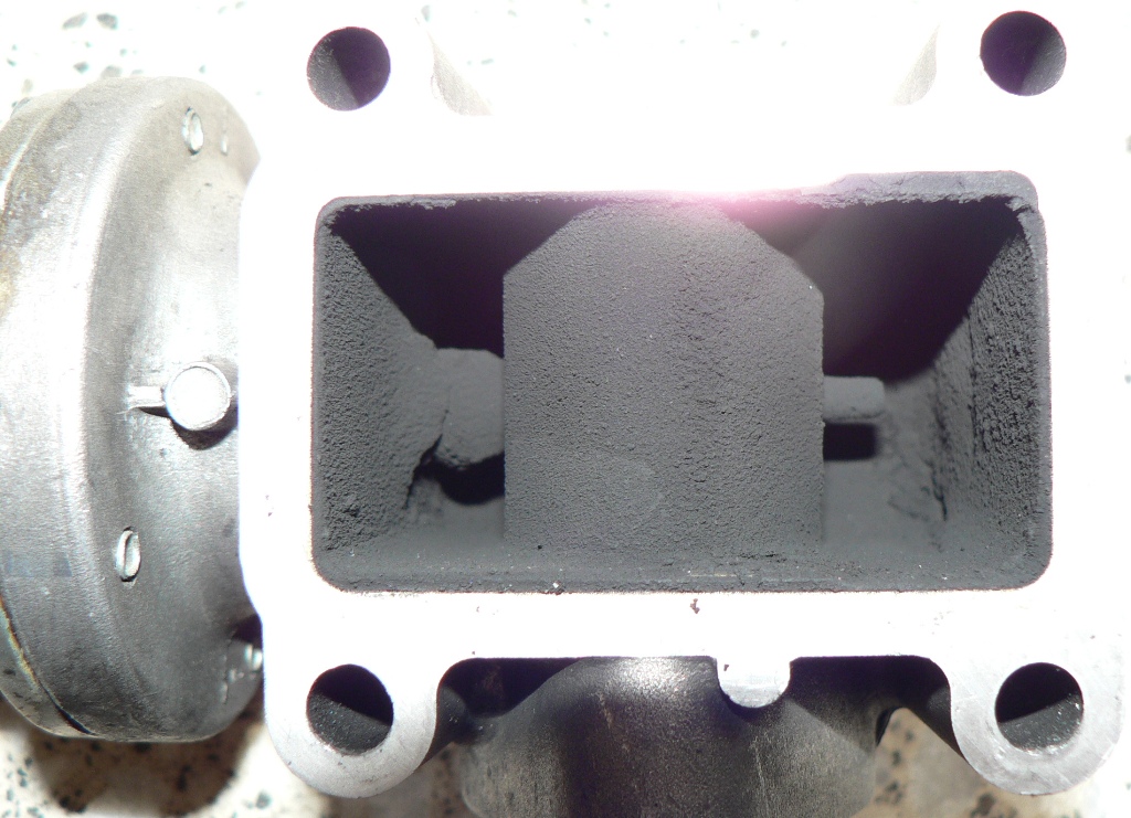

Tak preventivne rozebrano a vycisteno....
desi me to sani.....je menene pred cca 25 tis km a ten nanos sazi je ble ble.... :? :? :?
fotky jak egru pred a po, tak sani pro predstavu....jinak na druhem povozu to znecisteni bylo asi tak 10 vetesi a hlavne v okoli plisku byly celkem nanosy sazi....
Nakonec jsme se rozhodl ze ten restriktor na egru vyhodim, asi jsem to tady uz zminoval, ale mam primo ze servisu od mechaniku ze pokud se dava restriktor na egr fiatu nebo alfy meni se SW ECU jinak motor pada do nouzaku. Nase povozy nemaji vubec pocitano s tim pliskem a tim padem ani jiny SW. Je to otazkou nazoru ale ....proste to zkusim na jednom aute to necham a na druhem to uz je pryc, tak se ukaze....

dalsi fotky
tim to bylo cistene
tim to bylo cistene

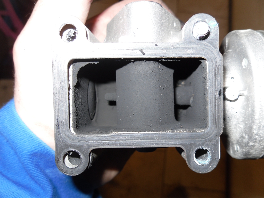

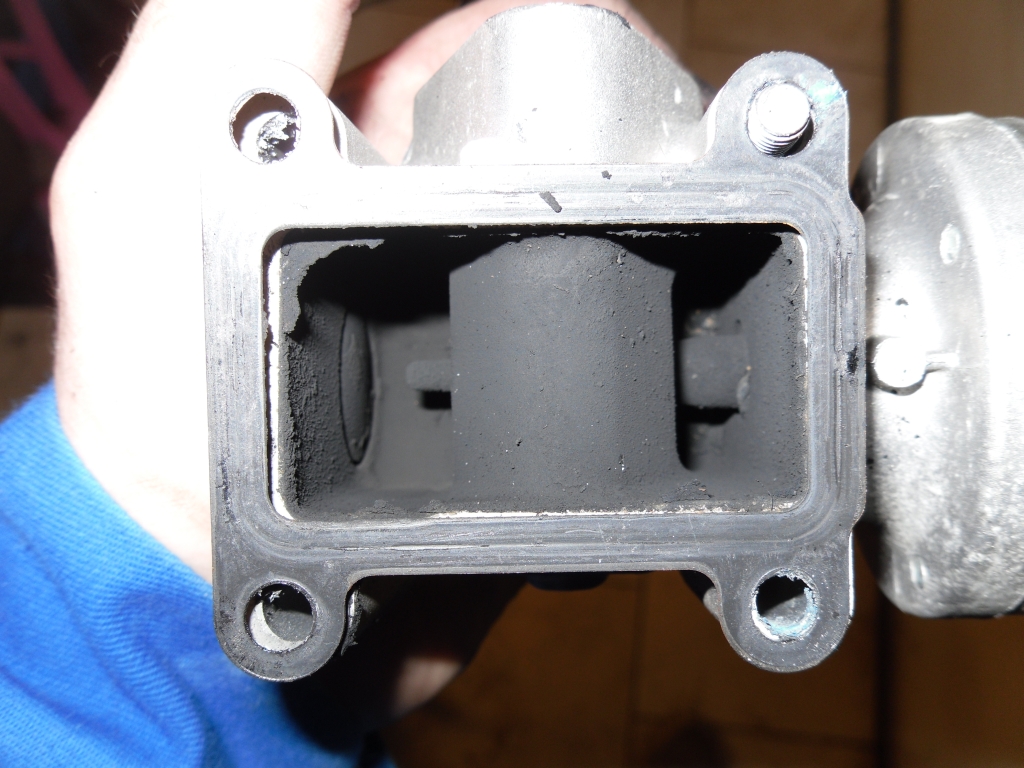

Jinak se pri mem cisteni stavil i clen Atom
taky ma problem s egr auto netahne a pada do nouzaku.....
v pracovni vrave sme zapomeli udelat foto pred a po, ale on cistil nejakym tim neradem z lidlu a sam po cisteni konstatoval ze ta moje variant je mnohem ucinejsi....hlavne v sedlech tech ventilu co egr zaviraji

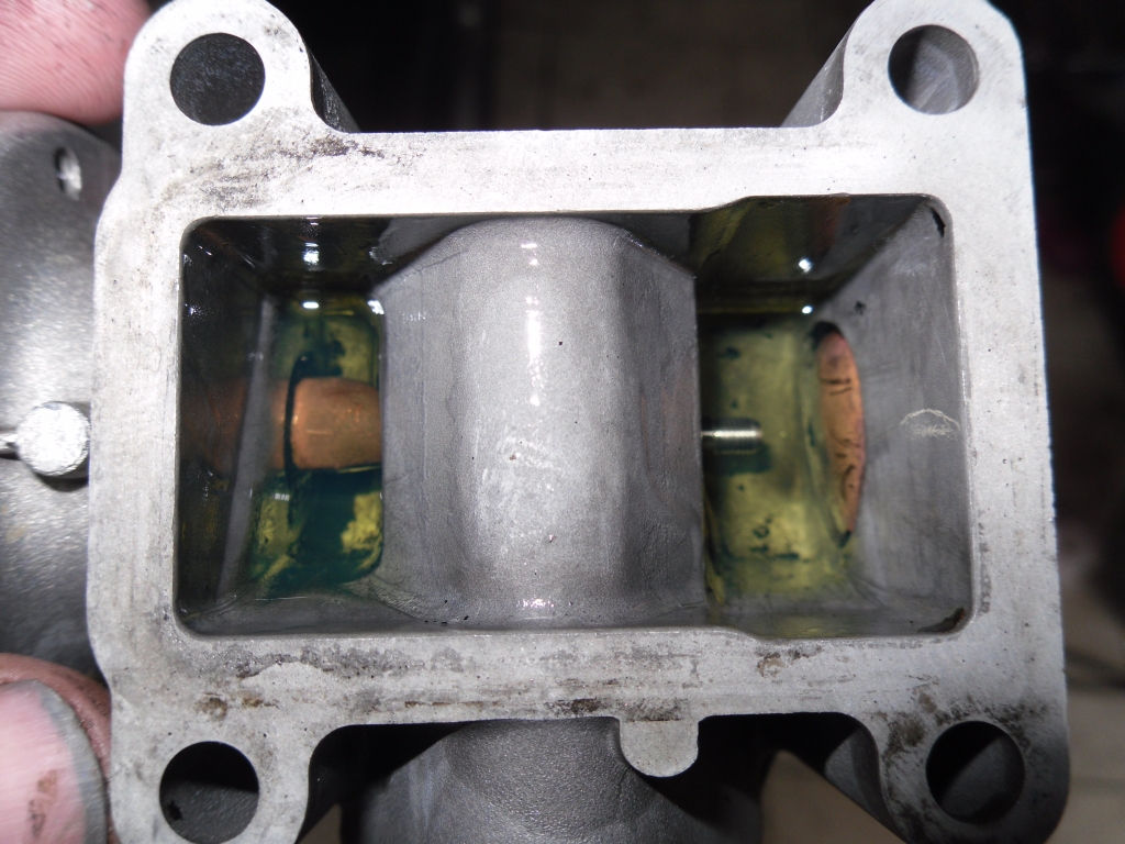

Jeho egr po cisteni zality benzinem aby bylo videt ze tesni...
EGR atom po cisteni
EGR atom po cisteni

Ahoj všem ;)
Vše co pise falconik je svata pravda ;) :D
Nemam uz co dodat , hodne jsem se divil a jen koukal co vse za bordel tam byl ...
Bohuzel dnes dopoledne zase chyba a sviti NEoblibena kontrolka emise vyfukovych plynu :x :x
Ventil jak videt z fotek fakt tesnil , zkouseno benzinem viz. foto vise ;) Jinak diky za ochotu a pomoc FALCONIKU 8-)
jinak vyroba EGRu 2010 a ja mam auto rok 2009,tzn.uz tam neni origo ...takze uz meneny ( ne mnou )
No budem muset hledat znovu co tomu jeste vadi :(
